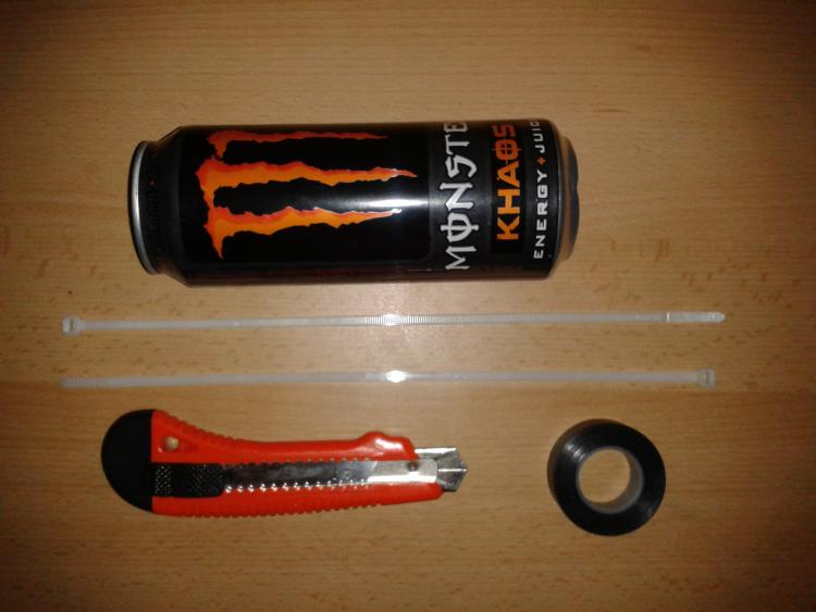

Matériel:
- Une canette d'energy drink (red bull, Monster, Rockstar...) Dans ce tutoriel j'utilise une canette Monster KHAOS
- un cutter qui coupe bien
- du scotch (pas du transparent, du bon scotch noir par exemple)
- 2 serflex
post-1766-0-71220200-1336421444_thumb.jp

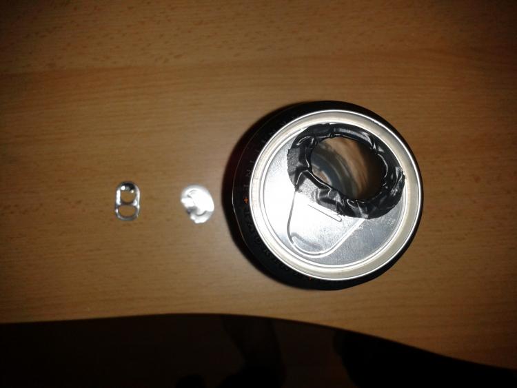

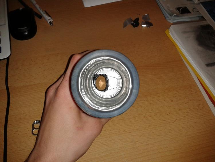

Etape 1:
- Boire sa canette :P
- enlever le petit truc pour ouvrir la canette ainsi que le bout d'alu qui la ferme (attention sa coupe)
- entourer le trou de scotch pour ne pas endommager les tuyaux qu'on va y placer
post-1766-0-96370800-1336421478_thumb.jp

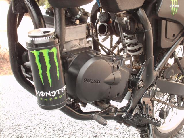

Etape 3:
- Fixer la canette sur votre cadre a l'aide des serflex et y faire entrer les tuyaux de trop pleins.
voici les photos de ma moto avec récupérateur
-------> post-1766-0-15092500-1336468630_thumb.jp
post-1766-0-33959300-1336468673_thumb.jp
post-1766-0-87520100-1336468677_thumb.jp

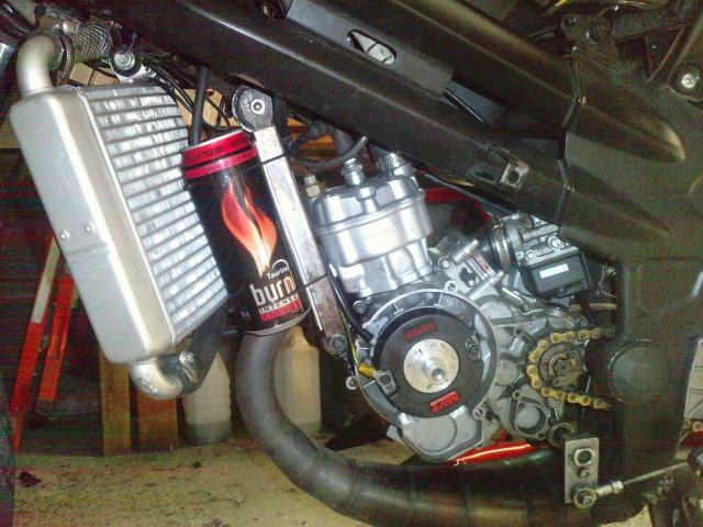

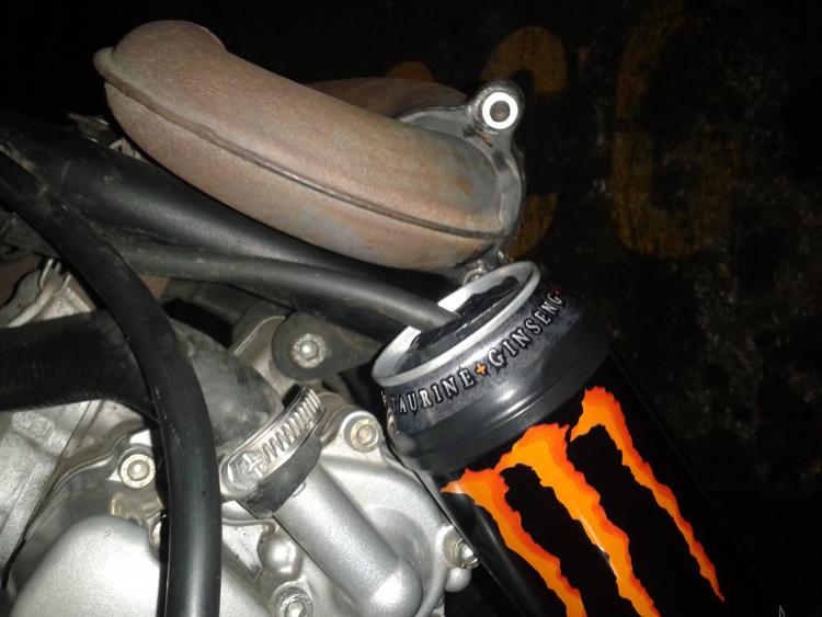

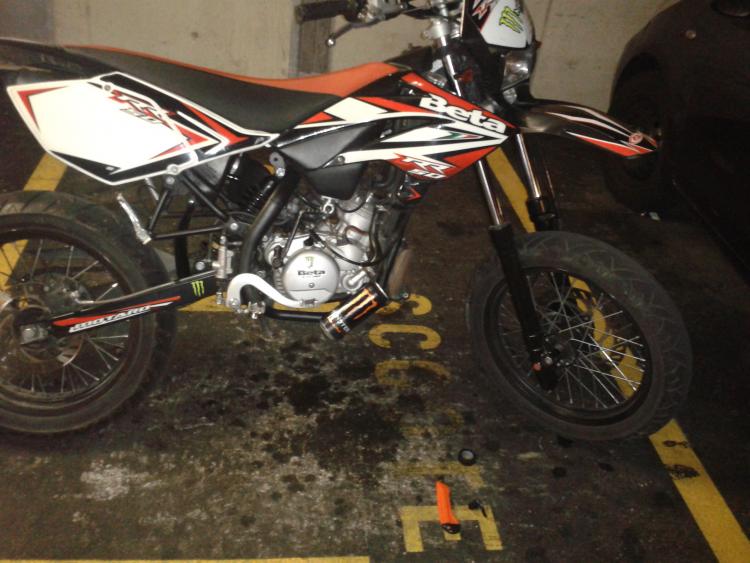

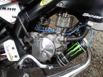

voici quelques exemples :
post-1766-0-90824400-1336421901_thumb.jp
post-1766-0-22617400-1336421902_thumb.jp
post-1766-0-46681900-1336421902_thumb.jp

je l'ai fait aussi ! je les mis sous le carter de kick ou il y a la vis de purge pour la transmi je l'ai fixer avec riselent est vis je l'ai mis de travers pour pas que sa deborde au cas ou et sa rend plutot bien
Modifié par képidu76

Attention ou positionner le récupérateur... dans les exemples, il y en a qui ne récolteront jamais quelque chose :| petit principe de physique simple: il faut que le récupérateur soit plus bas que le carburateur... :rheuuu:
