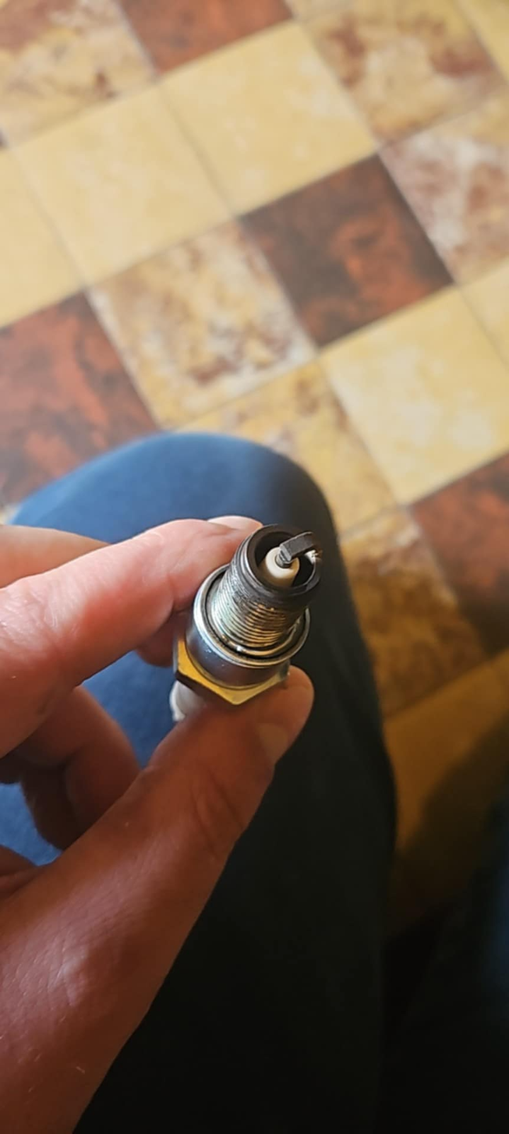

mika-6180 Posté(e) le 23 mars 2025 Signaler Posté(e) le 23 mars 2025 Bonjour j'ai ma bougie qui est blanche sur mon MBK nitro d ou sa peux venir
0 fred82000 Posté(e) le 23 mars 2025 Signaler Posté(e) le 23 mars 2025 salut quel autre symptôme a tu ta bougie et neuve ou pas si bougie neuve c'est normal ça a pas assez rouler sinon ça peut être une prise d'air mais la tu as d'autre symptôme tel que ralentit instable moteur qui cale a chaud sans raison et la bougie blanche
0 mika-6180 Posté(e) le 23 mars 2025 Auteur Signaler Posté(e) le 23 mars 2025 c'est une bougie neuve et a froid il marche bien mais une fois chaud on dirait que il a dû mal a prendre la vitesse
