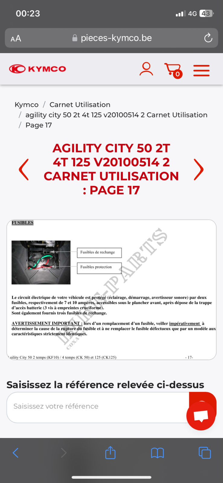

Ah j’en ai contrôler que deux… je ne sais pas où se trouve le troisième je vais me renseigner
On me met qui y a seulement 2 fusibles
Posté(e) (modifié)
Le hic, c'est que tu es sur le manuel pour l'Agility 16+ 2t, ce n'est pas la même chose.
Ton Agility a les phares qui s'allument en mettant le contact? Si oui, c'est trois fusibles.
Regarde alors si tu as du courant continu en 12v qui arrive au fil bleu/jaune du cdi.
