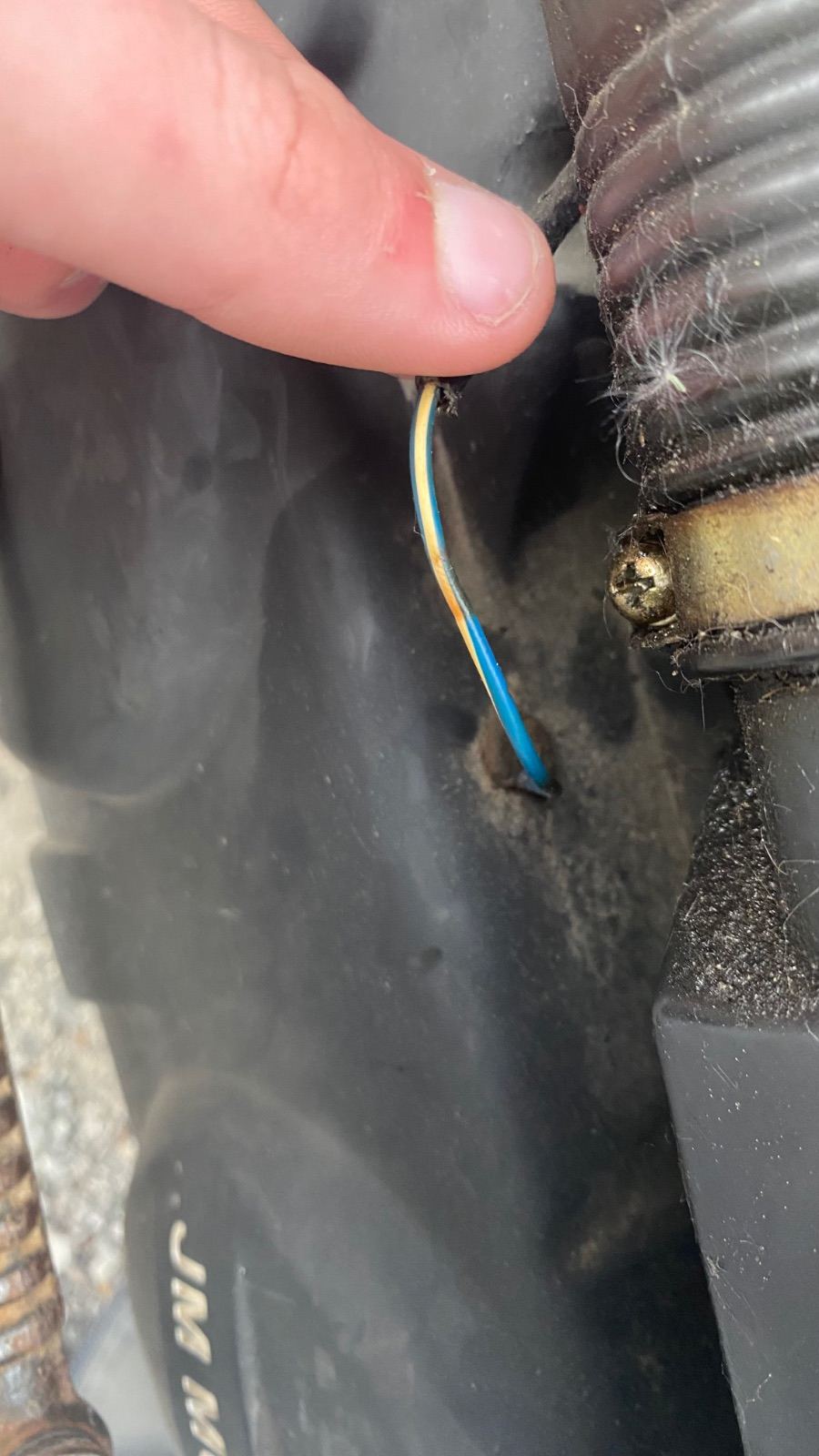

Ccicos Posté(e) le 2 avril 2025 Signaler Posté(e) le 2 avril 2025 Salut je suis pas sur que c'est ce câble que je dois enlever pouvais vous me confirmer si sa les ou non j’ai regarder le câble qui apparement serait pour débrider c'est celui qui sort au niveau du variateur et c'est le seul
0 Alain Posté(e) le 2 avril 2025 Signaler Posté(e) le 2 avril 2025 Salutations. De quel modèle de scooter s'agit-il? Ce câble part de l'ECU et semble finir dans le carter de kick, ce qui signifie qu'il détecte un signal venant de la cloche d'embrayage. Je t'invite à démonter le couvercle et regarder s'il y a plusieurs plots autour de la cloche d'embrayage ou un seul. S'il y en a plusieurs, il faudra peut être en meuler pour fausser le signal et "débrider" le régime moteur.
