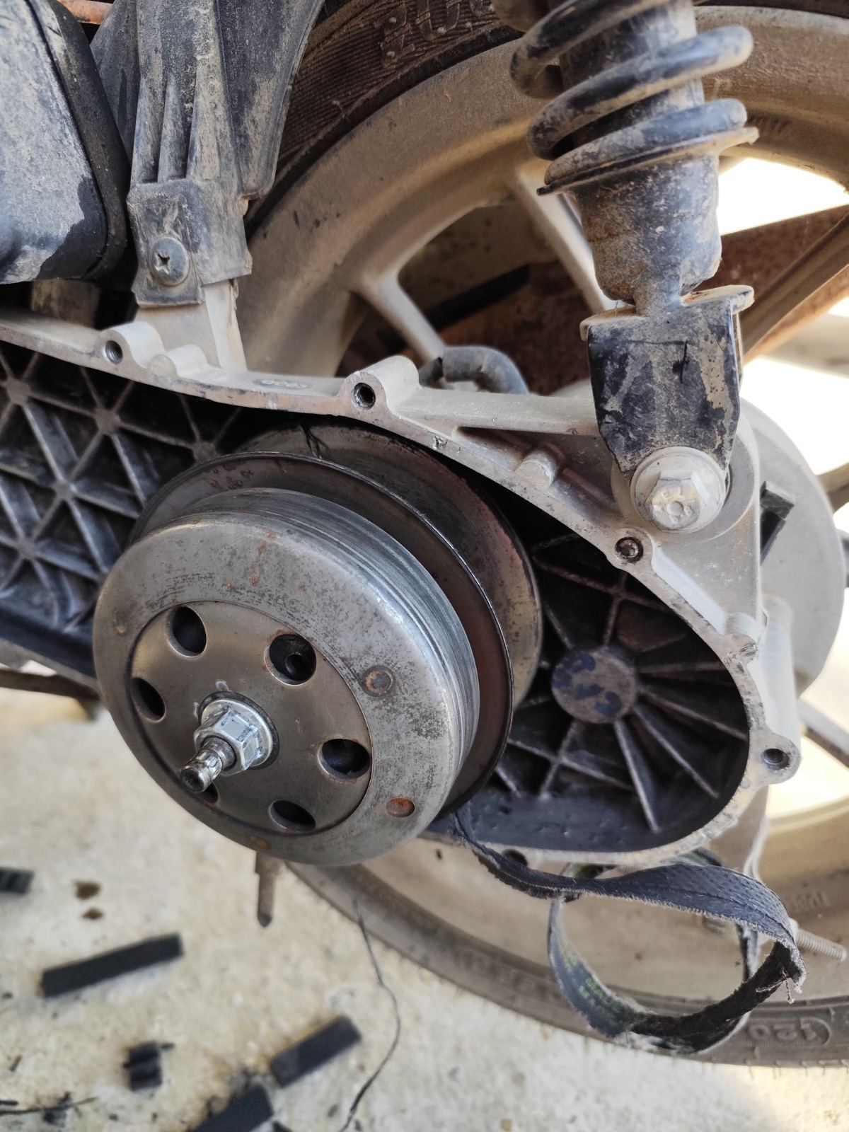

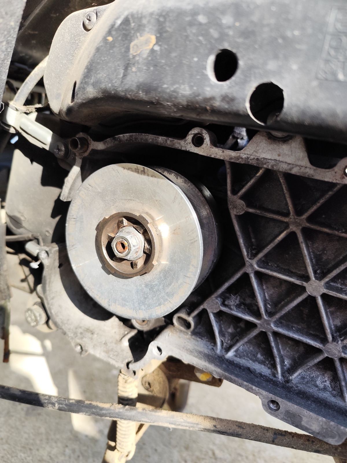

ludo45480 Posté(e) le 8 avril 2025 Auteur Signaler Posté(e) le 8 avril 2025 Il y a 20 heures, fred82000 a dit : salut si la courroie casse il y a pas trop de cause possible sais sois la courroie de mauvaise qualité ou bien un correcteur de couple voiler qui cause sa d 'accord au cas ou voici deux photos apparemment ce n'est pas d'origine
fred82000 Posté(e) le 8 avril 2025 Signaler Posté(e) le 8 avril 2025 il semble que non il faudrais démonter et voir si il ni a pas un logo dune marque d'un coter
