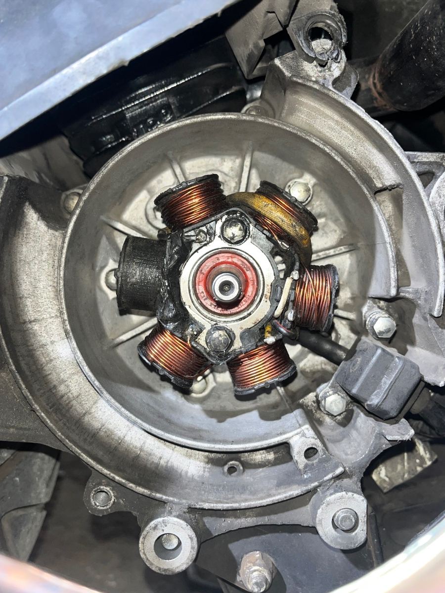

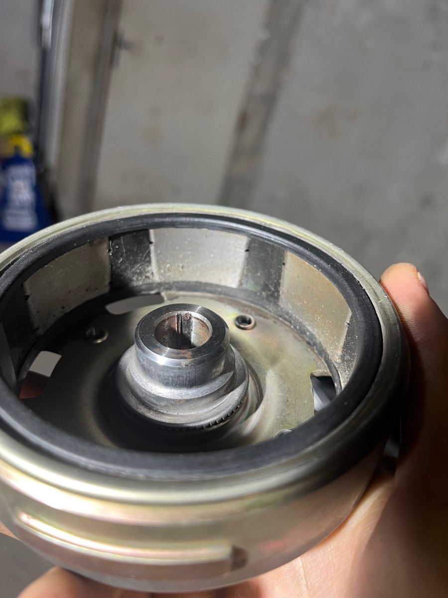

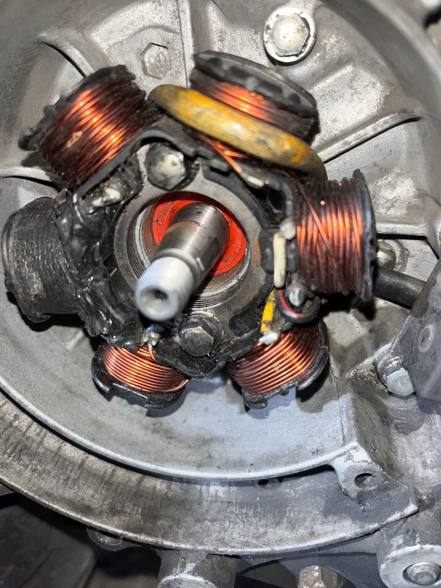

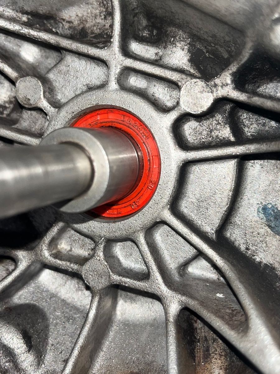

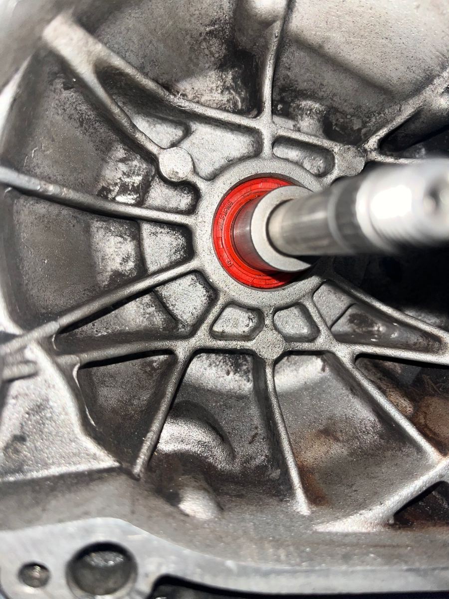

En Crabiw Posté(e) le 29 mai 2025 Auteur Signaler Posté(e) le 29 mai 2025 Le 26/05/2025 à 20:07, fred82000 a dit : fait nous un retour une fois sa regarde Salut Fred, je suis allé verifié mes joint spi , je t’envoie des photos car je ne saurais diagnostiquer leur état. En démontant ma cloche d’allumage j’ai remarqué quelque chose qui n’était pas la la dernière fois que je l’ai démonté. J’ai constaté l’apparition d’une « seconde rainure » . D’ailleurs la cloche d’allumage était très facile à démonté, j’imagine qu’en la serrant très peu la cloche devait un peu flotter sur la clavette. Sinon voilà l’état du joint spi , je n’ai jamais vu à quoi ressembler un joint spi bien mit ou mal mit.La vis haute qui maintient la bobine était mal vissé , est ce que cela joue sur la compression? De plus il y’a au niveau de la clavette , la ou la cloche vient prendre appuie , comme une sorte de rouille , et a l’opposé de la clavette sur mon vilebrequin une marque de clavette comme si ma cloche s’était délogé de la clavette ? ( je rappelle qu’avant de démonté la clavette était bien dans la rainure de la cloche est mon scooter avait de l’étincelle) J’en ai aussi profité pour démonté mon variateur et ce joint ci p’a l’air moins beau , en tout cas plus mal placé. je sais pas si tu arriveras à voir mais en bas de ce joint j’ai l’impression qu’il ne plaque pas à 100% , il y’a comme un petit liserer noir. voilà j’espère que ces photos te suffiront , merci pour ton temps !
fred82000 Posté(e) le 29 mai 2025 Signaler Posté(e) le 29 mai 2025 salut le spy il faut voir qu'il ne sois pas de travers ou ne fuit pas donc pas d'essence et huile mélanger qui sera sur le spy ou qu'il sois juste humide la ce n'est pas le cas enfin je vois rien d'anormal pour sa par contre ton allumage doit avoir un souci ça a frotté ur ta cloche ça doit venir de la ton souci mais ou exactement a voir si ta cloche tien bien sur ta clavette ou pas
En Crabiw Posté(e) le 31 mai 2025 Auteur Signaler Posté(e) le 31 mai 2025 Le 29/05/2025 à 18:54, fred82000 a dit : salut le spy il faut voir qu'il ne sois pas de travers ou ne fuit pas donc pas d'essence et huile mélanger qui sera sur le spy ou qu'il sois juste humide la ce n'est pas le cas enfin je vois rien d'anormal pour sa par contre ton allumage doit avoir un souci ça a frotté ur ta cloche ça doit venir de la ton souci mais ou exactement a voir si ta cloche tien bien sur ta clavette ou pas Salut ! Juste pour tenir au courant sur l’évolution du problème, j’ai remonté une autre cloche d’allumage que j’ai retrouvé au garage, elle a l’air en moins bon état global mais la rainure est niquel, puis le scooter à redémarrer. Je pense sincèrement que le problème venait juste du fait que ma cloche d’allumage était très peu serré sur le vilebrequin ( par contre je ne comprend toujours pas comment cela peut faire sortir de l’air par le pot. Aussi j’ai recalé mon joint spy niveau variateur car il était de travers , 3mm de profondeur en haut pour 5 en bas. (J’ai l’impression que le scooter a plus de patate qu’avant et il ne s’engorge plus au dernier tour de poignée. Je n’ai pas fait de grosse barcode encore , juste rouler 10 minutes. J’attends quand même de voir une fois le moteur chaud le comportement qu’il aura. En tout cas ce problème est résolu et je t’en remercie beaucoup Fred !
fred82000 Posté(e) le 31 mai 2025 Signaler Posté(e) le 31 mai 2025 non problème pas résolut le spy été de travers il fallait le changer direct voilà doucement venais ton air dans le pot pour le coup il te faut re démonter voir que le spy ne fuit pas mais le changer sera bien mieux dans tous les cas
