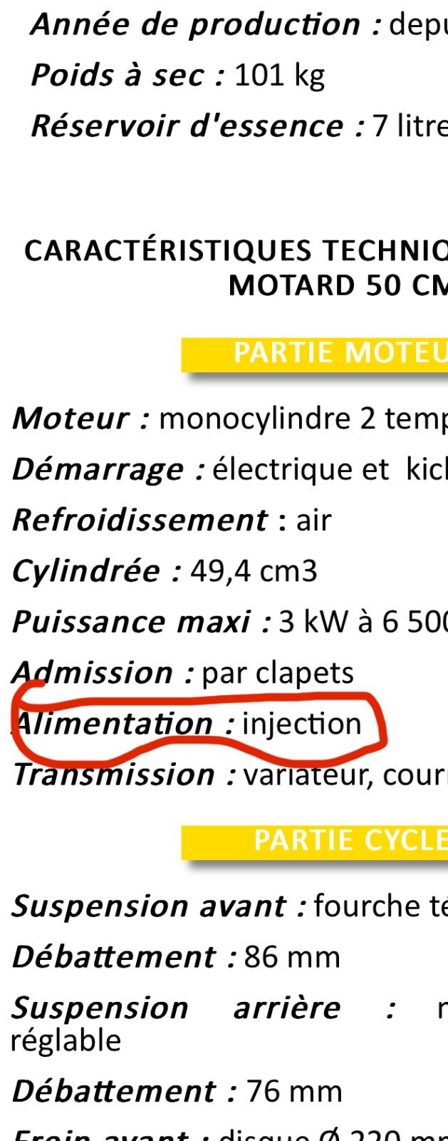

Malheureusement, mon scooter est à injection, donc je me demande si l’installation d’un pot modifié risque de poser problème
il y a 6 minutes, Lucas sr 50 a dit :
Moi c’est un 2020 j’ai vérifier sur 3 site c’est un injection
L'Aprilia SR Motard de 2020 et équipé d'un carburateur, ça fait plus de 10 ans que Piaggio a arrêté la production du moteur Purejet.
Ils disent qu'il est équipé d'une injection parce que le carburateur est équipé d'un solénoïde pour les normes de pollution.
