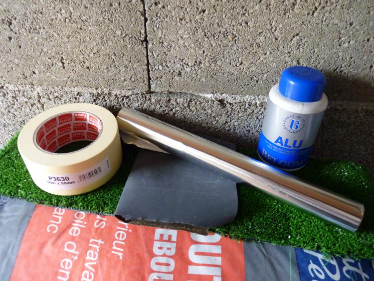

le papier alu va nous servir à faire "chauffer" le pot pour lui faire prendre des couleurs, il nous faut donc les outils suivants :
- du papier alu
- un rouleau de scotch de peintre ou chatterton

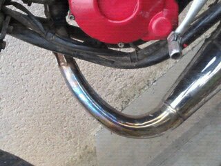

il faut polir le pot de manière a ce que les couleurs de chauffe ressortent bien, pour ce faire consultez ce tutoriel :
il faut obligatoirement que le pot soit bien poli, sinon le resultat ne sera pas optimal
2eme étape :

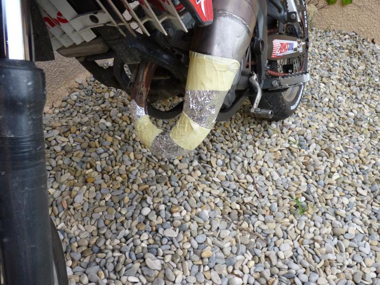

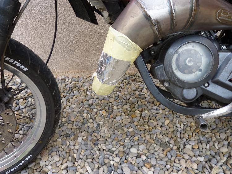

prendre un rouleau de papier alu et l'enrouler autour du coude du pot, cela ne sert a rien d'en mettre sur tout le pot car la ou cela chauffe le plus c'est au niveau du coude ( sortie au cylindre )
faire comme ceci :
3eme étape :

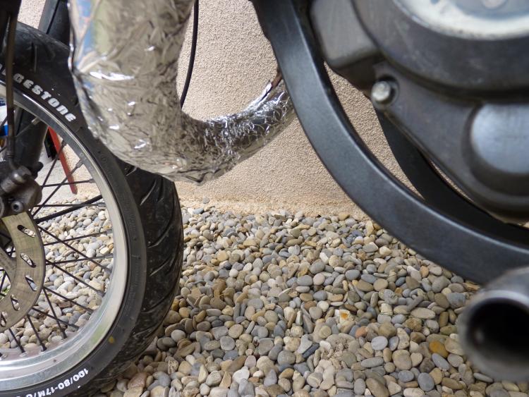

maintenant pour éviter que le papier alu se barre en route il faut le maintenir, donc on l'enroule de scotch, je conseille d'utiliser du scotch de peintre ou alors du chatterton
ce qui donne sa :
ça fait manouche mais c'est provisoire :cool2:

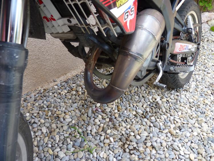

ensuite vous pourrez enlever le papier alu et un peu comme les kinder y'aura une surprise derrière, le pot aura bronzer
cela comment sa chauffe il y a des couleurs différentes ça va du orange rouille en passant par le bleu et un peu de rose / violet...

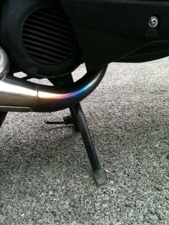

je pense aussi que sa marche j'ai un pote qui a fait bleuir son scr mais je ne sais pas comment je vais essayer de retrouver la photo si vous voulez
ouai sa serait cool merci
mais mon pot bleui sans cette technique aussi, c'est juste qu'avec le papier alu c'est plus efficace
Modifié par -z-
pas mal !
je viens de trouver celle-la, mais j'ai repolis par dessus donc sa rend pas très bien :

Super le tutoriel, moi à force de chauffer le pot à bleuit au coude comme ça.
post-168-0-60949200-1336931078_thumb.jpgDonc -Z- tu penses que je devrais quand même le refaire comme je t'avais dis pour que ça prenne mieux peut être ?
