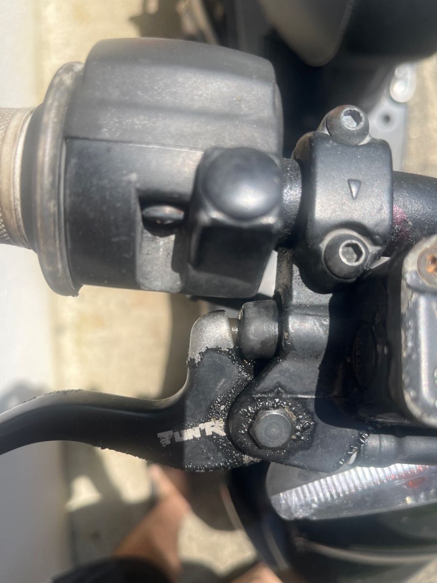

J’explique mon problème, jamais une fuite de liquide de frein au niveau de la poignée de frein avant (droite ). Le liquide se vide plutôt rapidement et environ 1 à 2 semaine max après et je retrouve du liquide de frein sur mon marche pieds.
J’aimerai donc savoir si vous avez des idées de la panne et si je dois changer ou non mon maître cylindre( si oui lequel me conseilleriez vous )

salut
tu mets du liquide de frein tu pompe et regarde au raccord entre la durite de frein et le maitre cylindre voir si sa fuit pas de la si oui tu dévisse la vis banjo et tu change le joint cuivre puis re monte tout et purge le système de frein
