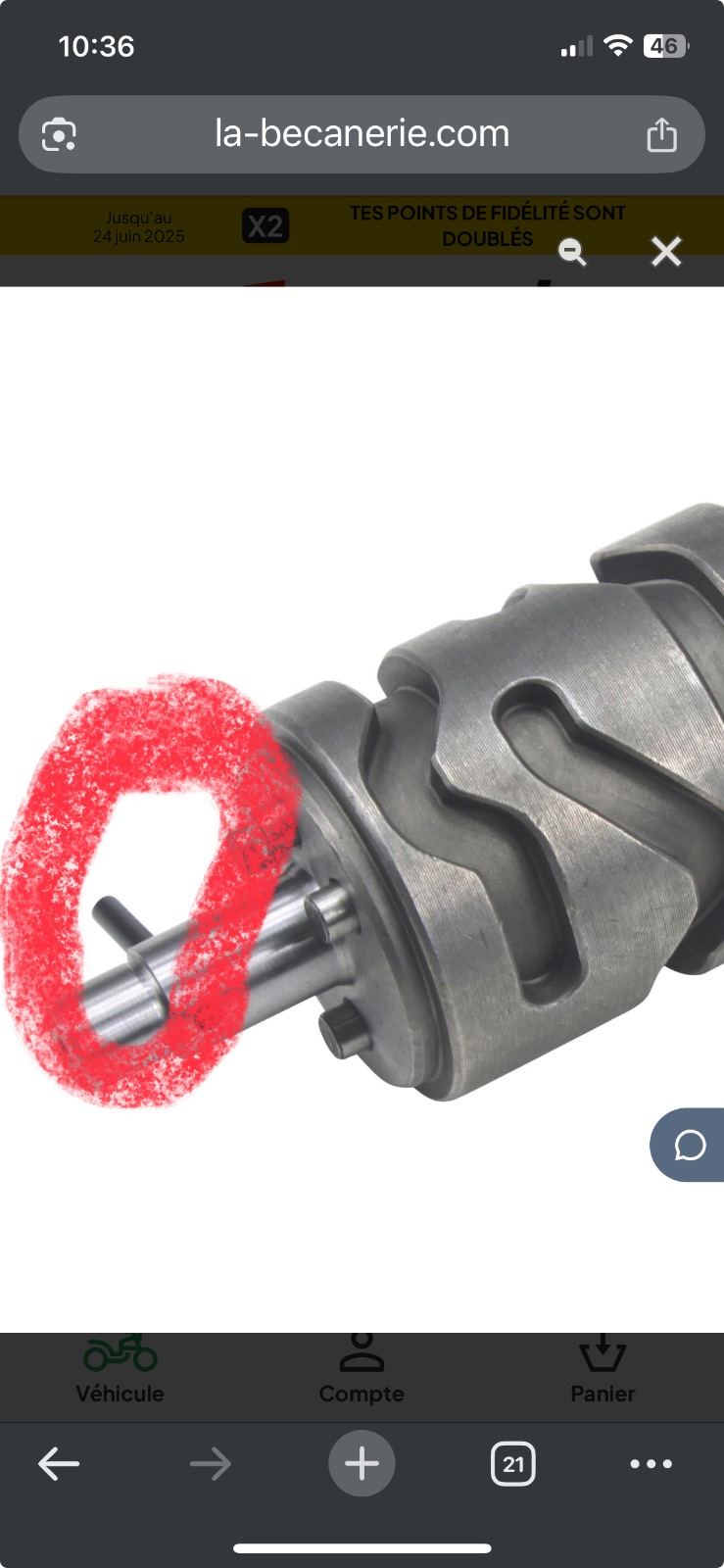

Lucas870 Posté(e) le 24 juin 2025 Signaler Posté(e) le 24 juin 2025 Bonjour, en remontant ma boîte de vitesse, je me suis aperçu que la tige du barillet de sélection n’était plus dans son logement. Est-il possible de racheter une tige ou autre solution qui m’éviterait de racheter un Barillet seulement pour la tige merci

Lucas870 Posté(e) le 25 juin 2025 Auteur Signaler Posté(e) le 25 juin 2025 Il y a 14 heures, Alain a dit : Salutations. 15 secondes, c'est le temps qu'il m'a fallu pour la trouver... Tige de sélecteur de vitesse Minarelli AM6 Haha sauf que ce n’est pas sa ;)
Alain Posté(e) le 25 juin 2025 Signaler Posté(e) le 25 juin 2025 Mea culpa, j'ai en effet confondu avec autre chose. La pièce que tu recherches est une goupille élastique/mécanindus, elle fait apparemment 3mm de diamètre mais aucune idée de la longueur. Cela doit sûrement se trouver en quincaillerie.
