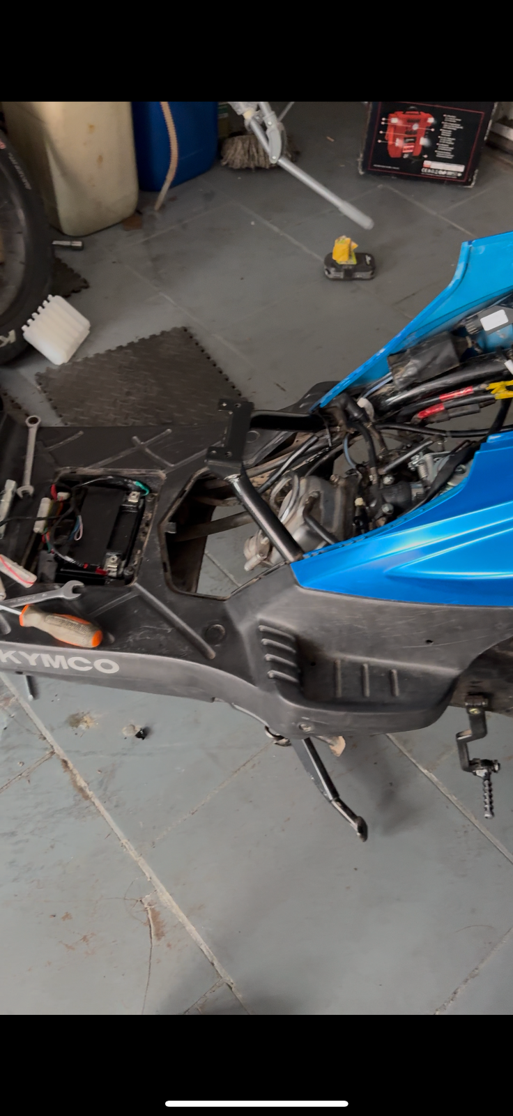

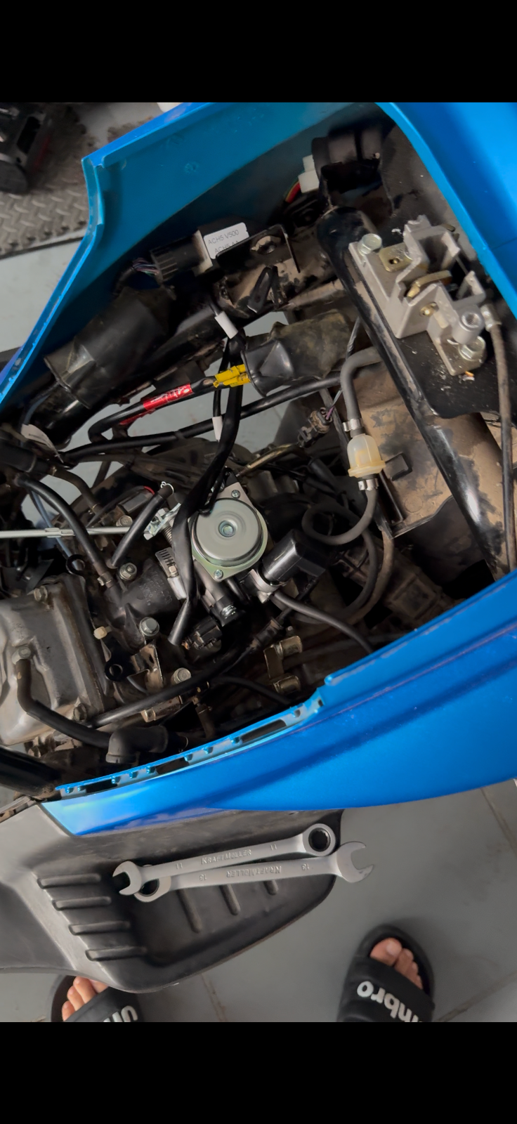

Mounir_tambou Posté(e) le 29 juin 2025 Signaler Posté(e) le 29 juin 2025 Bonjour quelqu’un peu m’aider s'il vous plaît c mon premier scooter et je comprends rien dans les scooter mon scooter et là du mal à démarrer et quand il démarre il s’étouffe à fond et quand j’accélère il s’arrête après j’ai du mal à le démarrer avec le krick psq déjà impossible de démarrer avec le starter ça marche mais démarre pas j’ai pas compris le problème il m’ont le carburateur j’ai achter un nouveau et même problème et je sais que je sais pas bien expliquer la situation si quelqu’un il est professionnel je peux l’envoyer une vidéo sur whatsaps 0492984625 je vous envoie une vidéo comme ça vous entendez le bruit et tt les problèmes qu’il la merci encore une fois

Mounir_tambou Posté(e) le 29 juin 2025 Auteur Signaler Posté(e) le 29 juin 2025 La bougie j’ai acheté une nouvelle quand je la met elle démarre pas et quand je remets l’ancienne elle démarre , le kilométrage dans la photo , c une euro 5 et j’arrive pas à pub la vidéo Il y a 2 heures, Alain a dit : Salutations. Pour la vidéo, tu peux la poster directement ici. Pour commencer, ton scooter a combien de kilomètres? Tu as pensé à remplacer la bougie? Il y a une pièce en particulier qui a tendance à déconner sur les Agility euro 4, c'est la bobine haute tension. Je te conseille de la remplacer par celle-ci et même si ce n'est pas ça, ça t'évitera de devoir la remplacer à l'avenir car il est fort probable qu'elle finira par déconner. Bobine allumage scooter Chinois 50cc 4T euro4 gy6 139QMB - Sym Crox Mais problème elle s’allume des fois avec elle étouffe après elle s’éteint
