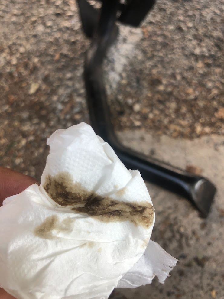

0 Tanguy17 Posté(e) le 6 août 2025 Auteur Signaler Posté(e) le 6 août 2025 oui mais il faut que je fasse une vidange je pense car la couleur n'est pas dingue Nouvelle vidéo où je dois forcer sur l'accélarateur pour le démarrerhttps://photos.app.goo.gl/tTHCqW9FVEnXxjNV7
