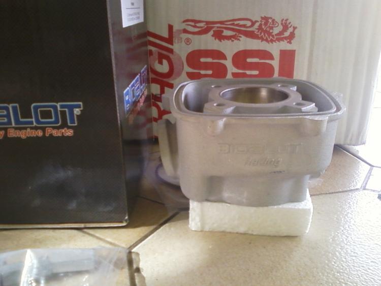

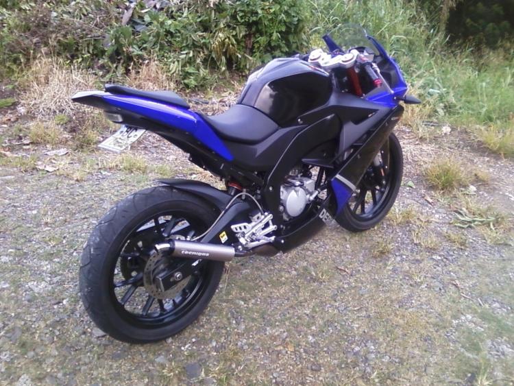

lordSSS ace Posté(e) le 28 mai 2012 Auteur Signaler Posté(e) le 28 mai 2012 (modifié) lool :) . ont en verra jamais la fin avec ces " à combien je roule réellement". mon compteur digital me suffit amplement... des news, mon colis est arrivez! du moins il est a la poste, je vais le récupérer demain..puis il est prévu que j'ouvre mon bloc pour l’aligner, mettre mon cylindre bidalot replica, mon vilebrequin Doppler, roulement c4, carburateur 21... ensuite une petite vidéo pour vous montrez ce que sa donne et vitesse max avec photo compteur a l'appuis. un petit 120 au moins je l’espère :siffle: .. Modifié le 28 mai 2012 par lordSSS ace

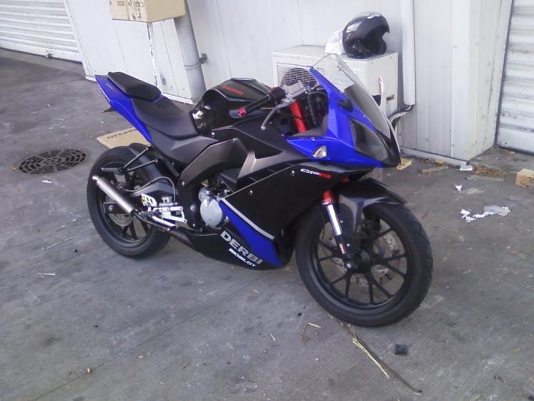

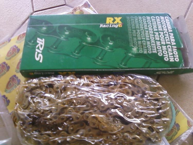

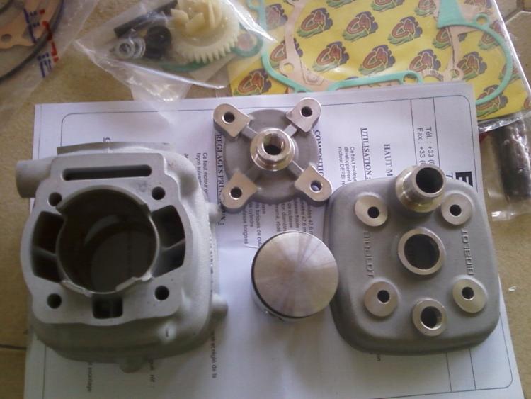

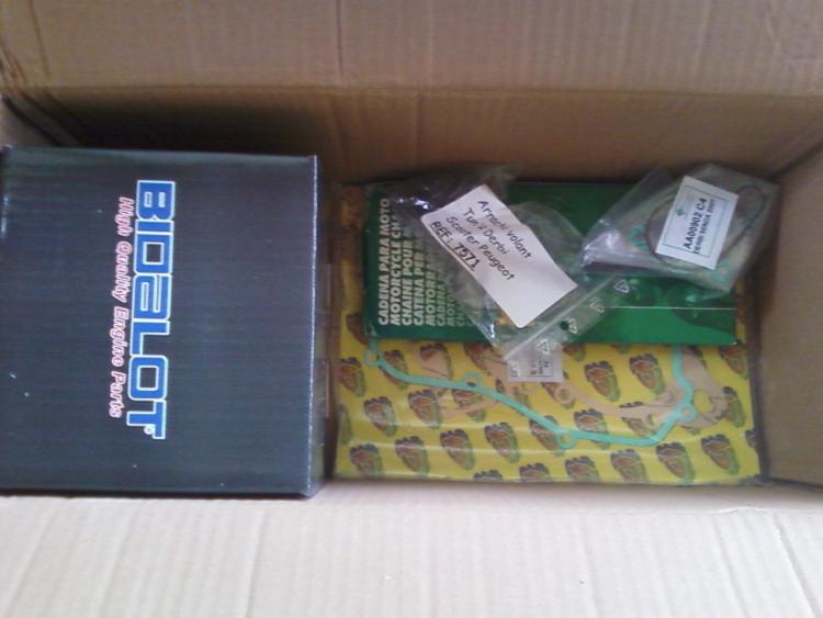

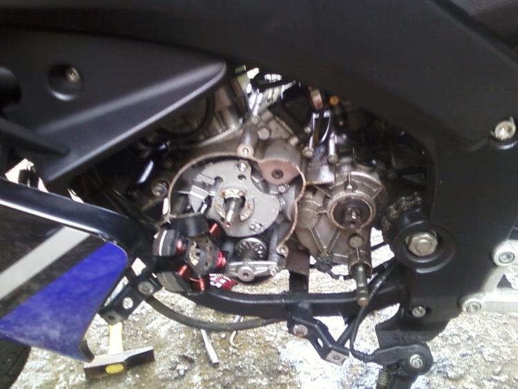

lordSSS ace Posté(e) le 28 mai 2012 Auteur Signaler Posté(e) le 28 mai 2012 (modifié) et des petits liserets sur les jantes :cool2: oui oui en bleu. normale :D des news pixx. colis recu.. obliger de modif sinon double post, donc ca donne un roman :vener: , merci rotor!! et le début de la mécanique commence;vilebrequin Doppler,roulement c4,cylindre bidalot et carburateur 21.. pas pu prendre plus de photos!! sinon ces un casse tête de démonter les moteurs derbi,il me manque un arrache moyeu.. <_< Modifié le 31 mai 2012 par lordSSS ace
tntgrido Posté(e) le 1 juin 2012 Signaler Posté(e) le 1 juin 2012 je suis! superbe moto serieu, mais ta pas de rétroviseur? sinon des lisseret autour des phare sa peu faire stylé en blanc

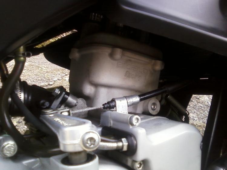

lordSSS ace Posté(e) le 3 juin 2012 Auteur Signaler Posté(e) le 3 juin 2012 MERCI champion :) , non pas de rétros, l’esthétique je mis attaque après le rodage de mon cylindre. j'ai parcouru 30km pour le moment sur les 200km recommandé!! je ne trouve pas le bidalot relica très performants :| mais le carburateur 21 me est trop petit, la transmission 14/53 trop courte et la bougie b10egv préconisé est introuvable!! mon cylindre n'est pas aligner car je conte passer en athena 80cc car il me parait plus coupleux. je mettrais de nouvelle photos du montage plus tard.
tntgrido Posté(e) le 3 juin 2012 Signaler Posté(e) le 3 juin 2012 te en rodage en même temps c'est peu être pour sa qu'il te parait pas performent
-z- Posté(e) le 3 juin 2012 Signaler Posté(e) le 3 juin 2012 bien les nouvelles pièces, je verrais bien des clignotants plus discret aussi ;)

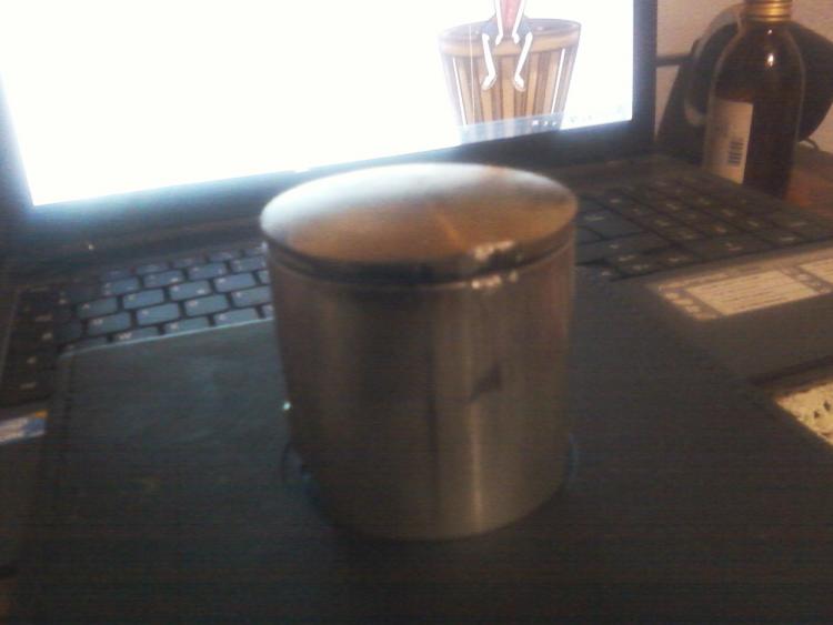

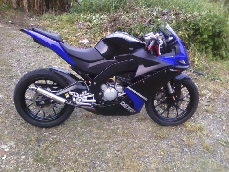

lordSSS ace Posté(e) le 6 juin 2012 Auteur Signaler Posté(e) le 6 juin 2012 bien les nouvelles pièces, je verrais bien des clignotants plus discret aussi ;) grrr! piston cassé après 170km juste en rodage , le cylindre na rien mais je suis dégoutté!! je passe commande d'un kit malossi mhr team 80, athena 80cc ou juste un piston pour mon bidalot? VOUS ME Conseillé quoi :(
-z- Posté(e) le 7 juin 2012 Signaler Posté(e) le 7 juin 2012 prend juste le piston met sa parait bizarre au bout de 170kms a a peine, tu ne la pas fait trop chauffer ? huile de bonne qualitée ? 1
tntgrido Posté(e) le 7 juin 2012 Signaler Posté(e) le 7 juin 2012 ba change de piston ou si ta les moyen carrement de kit mais trouve d'abord pourquoi ta serré 1
Damiano Posté(e) le 7 juin 2012 Signaler Posté(e) le 7 juin 2012 Salut , Alors déjà très belle moto même si je préfère mon ancienne GRP ( l'ancien modèle ) Puis pour le kit as tu fais de bon réglage ? Tourne tu au mélange avec de la 100% synthétique ? 1

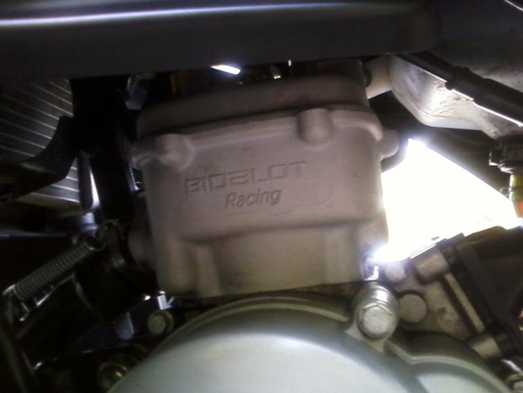

lordSSS ace Posté(e) le 4 juillet 2012 Auteur Signaler Posté(e) le 4 juillet 2012 (modifié) des news, une petite pointe a 124km/h avec mon bidalot 70cc, piston athena de typhoon plus court de 1mm mes bombé.. carburateur 21 trop petit, je compte faire évoluer ma prépas en malossi mhr team 78.5 ou en mvt 90cc avec carburateur 28 et allumage (mais lequel),, j'attends vos conseils et avis sur ces deux monstres afin d'orienter mon choix.. Modifié le 21 juillet 2012 par lordSSS ace
