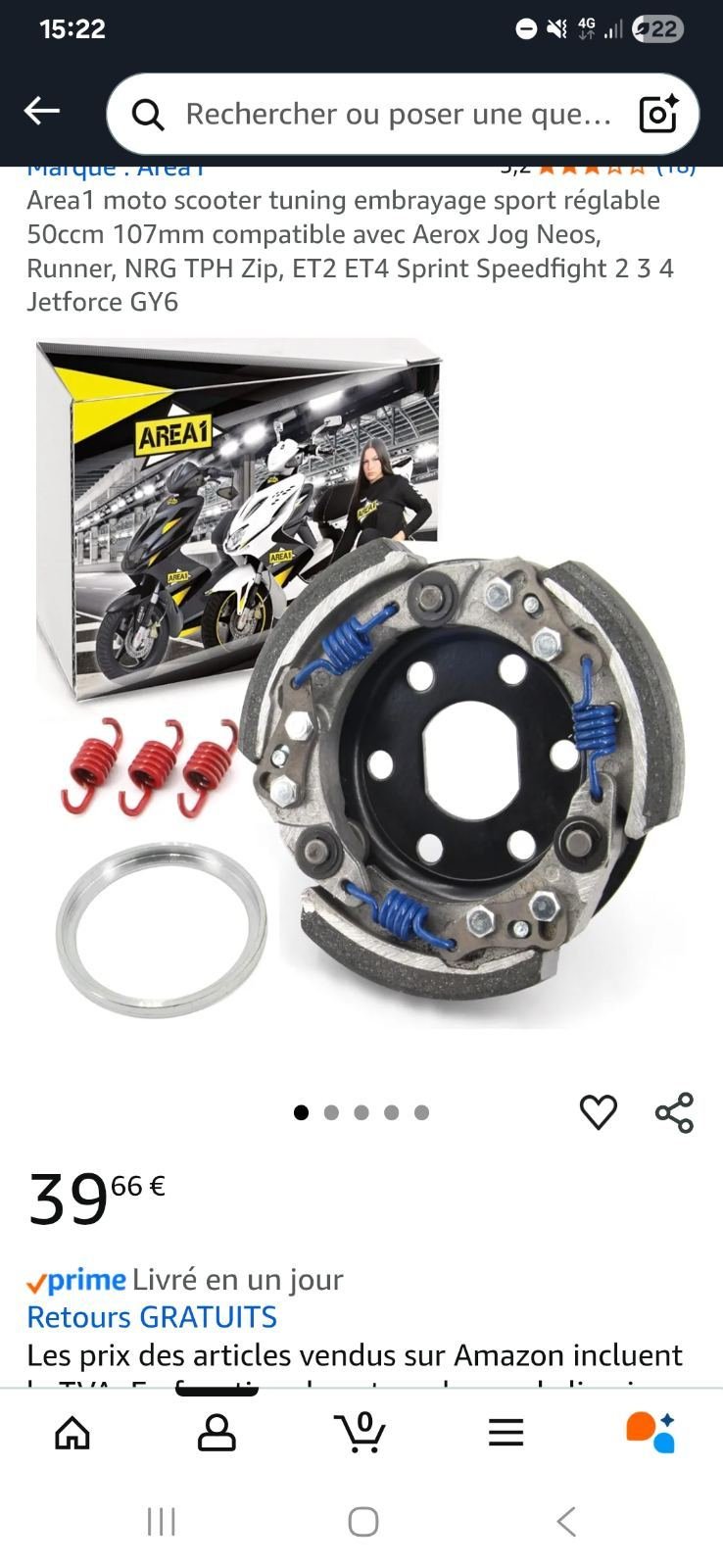

Bonjour  a vous je encore besoin de votre aide s'il vous plaît,  je mon embrayage  qui m'a lâche,  du coup  je acheté  un nouveau  réglable  avec 2 jeux  de petit ressort  blue  et rouge,  me le problème  je suis perdu  avec le galet  actuellement  je 9.5 g , je sais que ce trop lourd. Qulle  poids galet  vous me conseille merci a vous.                             Ma Configuration                                        kit 80 cc , pot échappement détente tecnigas  , variateur  polini hi speed , galet  9.5 ,embrayage  réglable  petit ressort blue  et rouge je vais vous mettreune photo plus bas , ressort de poussée  jeune,  transmission  long,  carburateur  18 gicleur  82. Boîte air  d'origine  me 4 petit  trou que je perce . Merci a vous desole pour mon écriture

Ton ressort jaune, c'est un Malossi? Si oui, dégage le et mets un plus dur.
Pour le poids des galets, c'est assez difficile à dire car il varie d'une configuration à l'autre. J'aurai tendance à dire 6 voire 7g comme poids de galets approximatif.
Merci pour  ta réponse  ,  plus dur  sauf  Malossi  ce bien sa ? Tu peux me conseille  un ressort   blue  ou rouge ?  Merci a toi
D'accord  merci  , me je une petite question,  je un ressort  de pousse  blue  me je connais pas sa dursite , me il est un peu plus long  que Malossi  , je peux le mettre  ou pas ?

Tu connais sa marque, au moins? Parce que chez Polini par exemple, ils sont quasi tous bleus...
Tu peux tester ce ressort et voir l comment le scooter se comporte.
Ce polini  me le ressort  plus long   de 2 spiral  , je se pas comment  vous expliquer,  si je monte sur embrayage  le ressort  compresse  je crois que la courroie  vais être bloqué
Il n'est rien écrit sur le ressort?
Si c'est bien un Polini, il est en général marqué la référence du ressort, ainsi que sa dureté.
Si la référence 243.101 est notée dessus, c'est un ressort fort dur, mais ça pourrait vraiment être bon.
