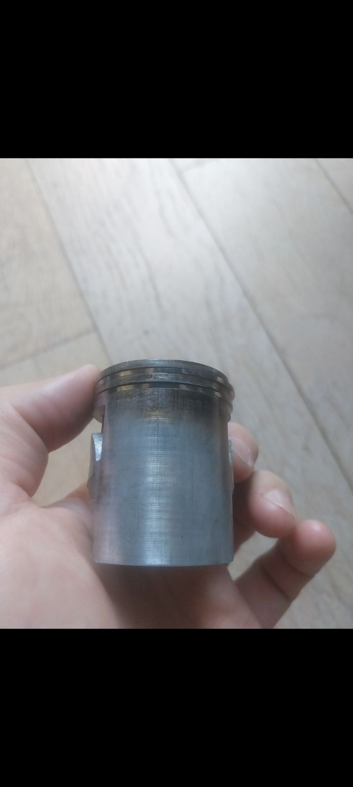

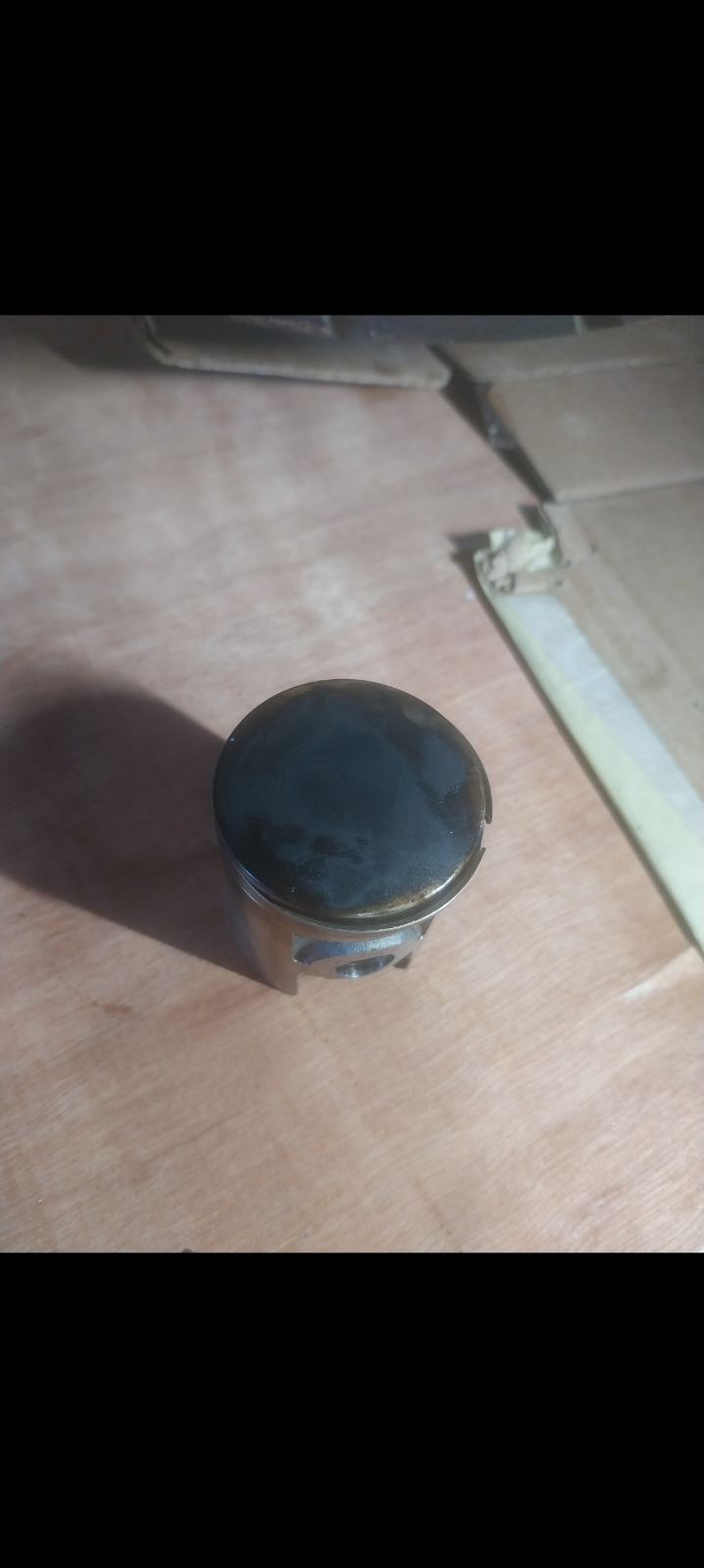

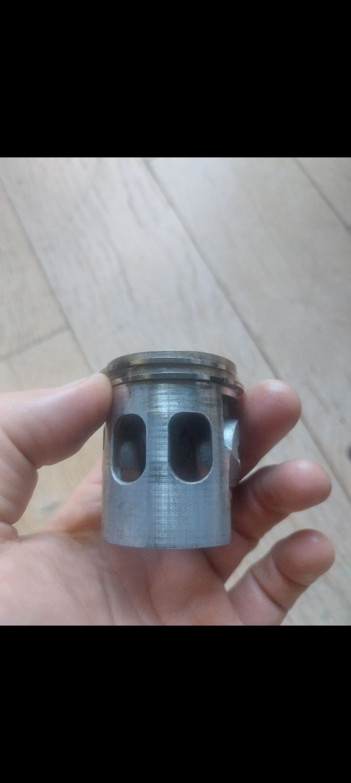

bws2004 Posté(e) le 28 septembre 2025 Signaler Posté(e) le 28 septembre 2025 Bonjour à tous, alors voilà j'étais entrain de rouler le spirit avant 2004que j'ai acheté à le moteur neuf qui a été rodé apparemment, donc quand j'étais pleins gaz dans une montée pas trop raide la moto a fait beuuuu j'ai accélérer un cou et beuuuu et à calé. Impossible de démarrer. J'ai attendu 15m et j'ai pu redémarrer. J'ai pris mon courage à 2 mains et j'ai démonter. Voici les photos . Ps j'ai un pot type origine, carburateur en 12 , moteur airsal 50cc . Mais je pense que la moto est trop riche . Amorce de serage ? Merci de votre aide
fred82000 Posté(e) le 28 septembre 2025 Signaler Posté(e) le 28 septembre 2025 salut tu es des petite trace sur le piston ton carburateur ne doit pas être bien régler re monter un piston neuf avec segment cage à aiguilles et joint neuf puis régler comme il faut le carburateur
