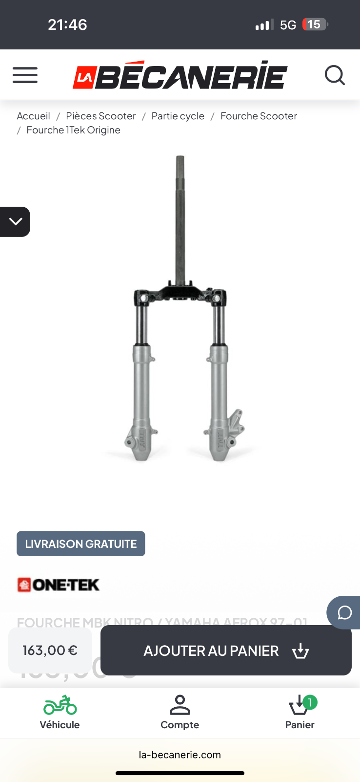

spiritu Posté(e) le 1 octobre 2025 Signaler Posté(e) le 1 octobre 2025 bonjour ,est ce qu une fourche aerox se monte sur un spirit avec jante de proto 10’pouces ?
0 jimmy@ Posté(e) le 2 octobre 2025 Signaler Posté(e) le 2 octobre 2025 salut , avec un T avant 2003 oui (peut importe les fourreaux) avec des cales la jante de 10" passe , gaffe aux diametre du disque , c'est 190mm.
0 spiritu Posté(e) le 3 octobre 2025 Auteur Signaler Posté(e) le 3 octobre 2025 salut ok les fourreaux sont beaucoup plus long que ce du spirit ? ou trouver les cales de roues ?
0 jimmy@ Posté(e) le 21 octobre 2025 Signaler Posté(e) le 21 octobre 2025 (modifié) les fourreaux sont pluls long oui (ça se rebaisse facilement ) https://www.50factory.com/pieces-neuves/36624-entretoise-de-roue-avant-yamaha-bws-aerox-mbk-booster-nitro.html?utm_term=&utm_campaign=fr_FR+|+PMax+|+Trail&utm_source=adwords&utm_medium=ppc&hsa_acc=5680480628&hsa_cam=20361588931&hsa_grp=&hsa_ad=&hsa_src=x&hsa_tgt=&hsa_kw=&hsa_mt=&hsa_net=adwords&hsa_ver=3&gad_source=1&gad_campaignid=20361592495&gclid=EAIaIQobChMIm6ivuYa2kAMVBBYGAB0RfxwyEAQYAiABEgLA5_D_BwE tu peux les faire toi même et ajuster avec des rondelles. Modifié le 21 octobre 2025 par jimmy@
