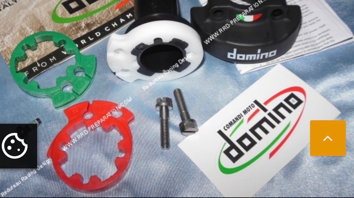

Yvano_B_777 Posté(e) le 19 octobre 2025 Signaler Posté(e) le 19 octobre 2025 Salutation à vous. Pouvez-vous me dire lequel dois-je choisir ? ( TIRAGE RAPIDE COMPÉTITION DOMINO ) Anneau blanc "course rapide" rapidité d'ouverture 2,6°/mm, course 36 mm. -Anneau rouge "course progressive" rapidité d'ouverture 2,7°/mm, course 25 mm. -Anneau vert "course normale" rapidité d'ouverture 2,9°/mm, course 33 mm ??? J'ai laissé une image afin d'être le plus explicite possible ne connaissant pas ces termes techniques !
0 Bubulle Posté(e) le 21 octobre 2025 Signaler Posté(e) le 21 octobre 2025 Salut, Tu ne sera sûrement pas pénalisé par la course du boisseau avec un carburateur classique donc tu peux donc sûrement exclure ce paramètre de choix. Reste le paramètre de la rapidité du tirage, exprimé en degrés d'ouverture de poignée / millimètre de course de câble. C'est simple: plus le chiffre est bas plus le tirage est rapide. Dans l'idée sur un moteur pas très puissant on préférera un tirage très rapide (blanc) et sur du plus puissant on peut préférer un tirage plus lent (vert) pour pouvoir mieux doser l'accélération. Mais au final ça reste clairement une question de goût. Tu as les trois anneaux disponibles avec la poignée donc il suffira d'essayer. Si il fallait donner un conseil: mets l'anneau intermédiaire rouge, si c'est trop long tu pourras toujours mettre le blanc et si c'est court tu pourras toujours mettre le vert.

Salutation à vous.
