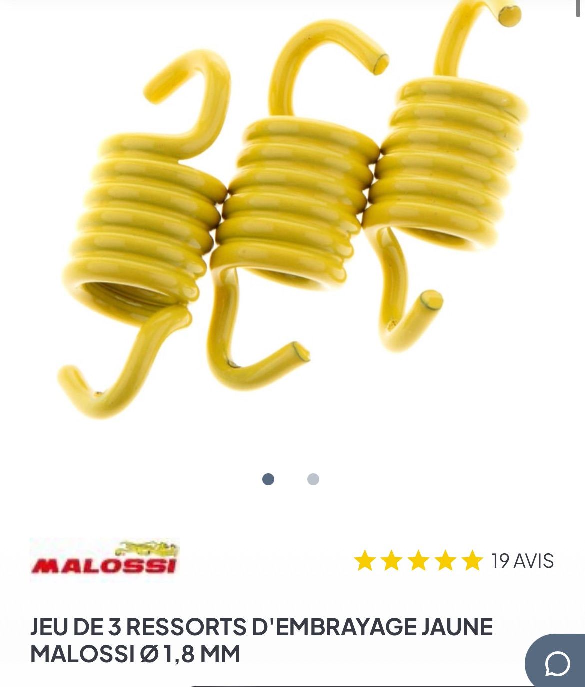

Antoine13 Posté(e) le 13 novembre 2025 Signaler Posté(e) le 13 novembre 2025 Bonjour , j’ai un souci avec mon aprilia sr motard 50 il broute a l’accél dépasser les 10 klm il prend bien c'est tour par fort et arrive a 50-60 klm il bloque je c’est pas si c'est galets trop lourd ou les ressorts trop mou configuration : -kit 70 black trophy top perf -clapet malossi carbone -carburateur 21 mm Dell'Orto (gicleur 92) -cornet polini bleu entouré de sa box -pot Yasuni C16 - variateur polini hi speed (Galet 6gr) -embrayage polini ( les ressort full jaune malossi)

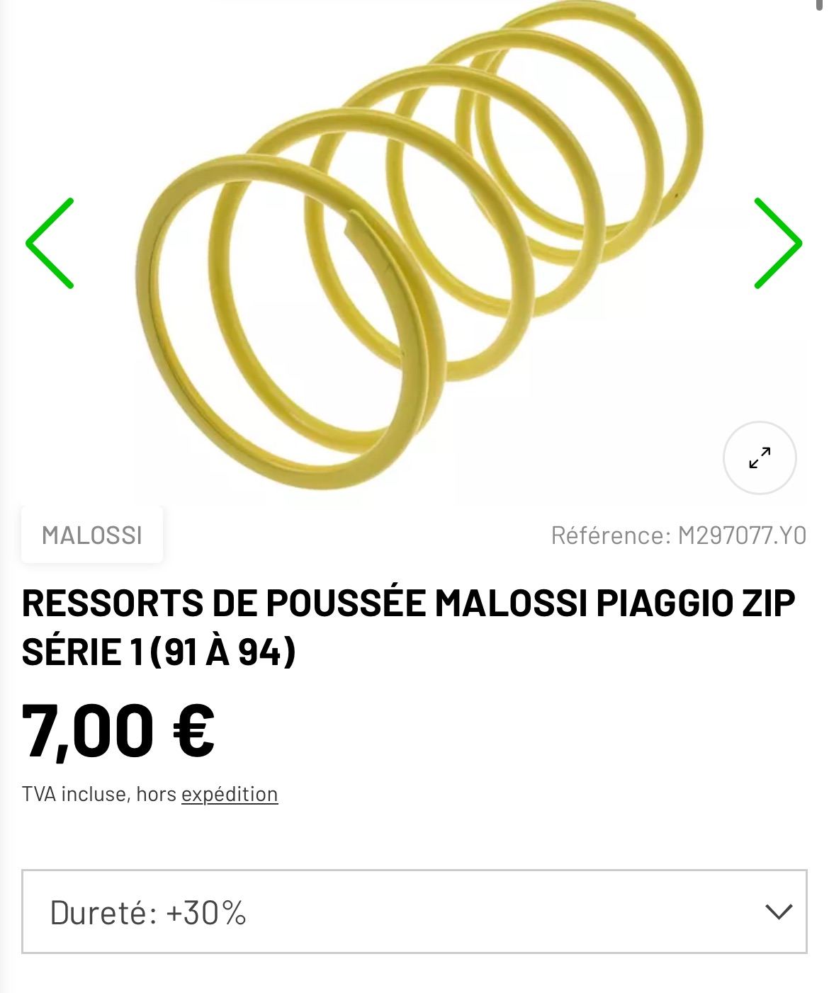

Alain Posté(e) le 13 novembre 2025 Signaler Posté(e) le 13 novembre 2025 Salutations. Tu as les références ou des liens pour les ressorts d'embrayage et de poussée? Je pense que ton souci vient d'eux, mais je voudrais savoir ce que tu as mis au juste avant de dire quoi que ce soit.
Antoine13 Posté(e) le 13 novembre 2025 Auteur Signaler Posté(e) le 13 novembre 2025 il y a 21 minutes, Alain a dit : Salutations. Tu as les références ou des liens pour les ressorts d'embrayage et de poussée? Je pense que ton souci vient d'eux, mais je voudrais savoir ce que tu as mis au juste avant de dire quoi que ce soit.
Alain Posté(e) le 13 novembre 2025 Signaler Posté(e) le 13 novembre 2025 (modifié) COmme je le pensais, ce n'est pas bon. Les ressorts de poussée de Piaggio avant 1998 n'ont pas la même dureté que ceux pour les modèles plus récents. Pour les ressorts d'embrayage Malossi jaunes, il y a plusieurs références, mais de toute façon ils ne s'accordent pas avec un embrayage Polini. Tu n'as pas eu de ressorts avec le variateur et l'embrayage? Modifié le 13 novembre 2025 par Alain
Antoine13 Posté(e) le 13 novembre 2025 Auteur Signaler Posté(e) le 13 novembre 2025 il y a 50 minutes, Alain a dit : COmme je le pensais, ce n'est pas bon. Les ressorts de poussée de Piaggio avant 1998 n'ont pas la même dureté que ceux pour les modèles plus récents. Pour les ressorts d'embrayage Malossi jaunes, il y a plusieurs références, mais de toute façon ils ne s'accordent pas avec un embrayage Polini. Tu n'as pas eu de ressorts avec le variateur et l'embrayage? Non
Alain Posté(e) le 14 novembre 2025 Signaler Posté(e) le 14 novembre 2025 Je te conseille ce ressort: Ressorts de poussée Polini EVO SLIDER Piaggio NRG / Typhoon | MAXISCOOT (bien prendre la référence U243.103) Pour les ressorts d'embrayage, il faut voir quel modèle d'embrayage Polini est monté. En général, je conseille les Polini verts.
