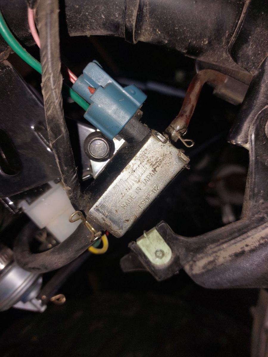

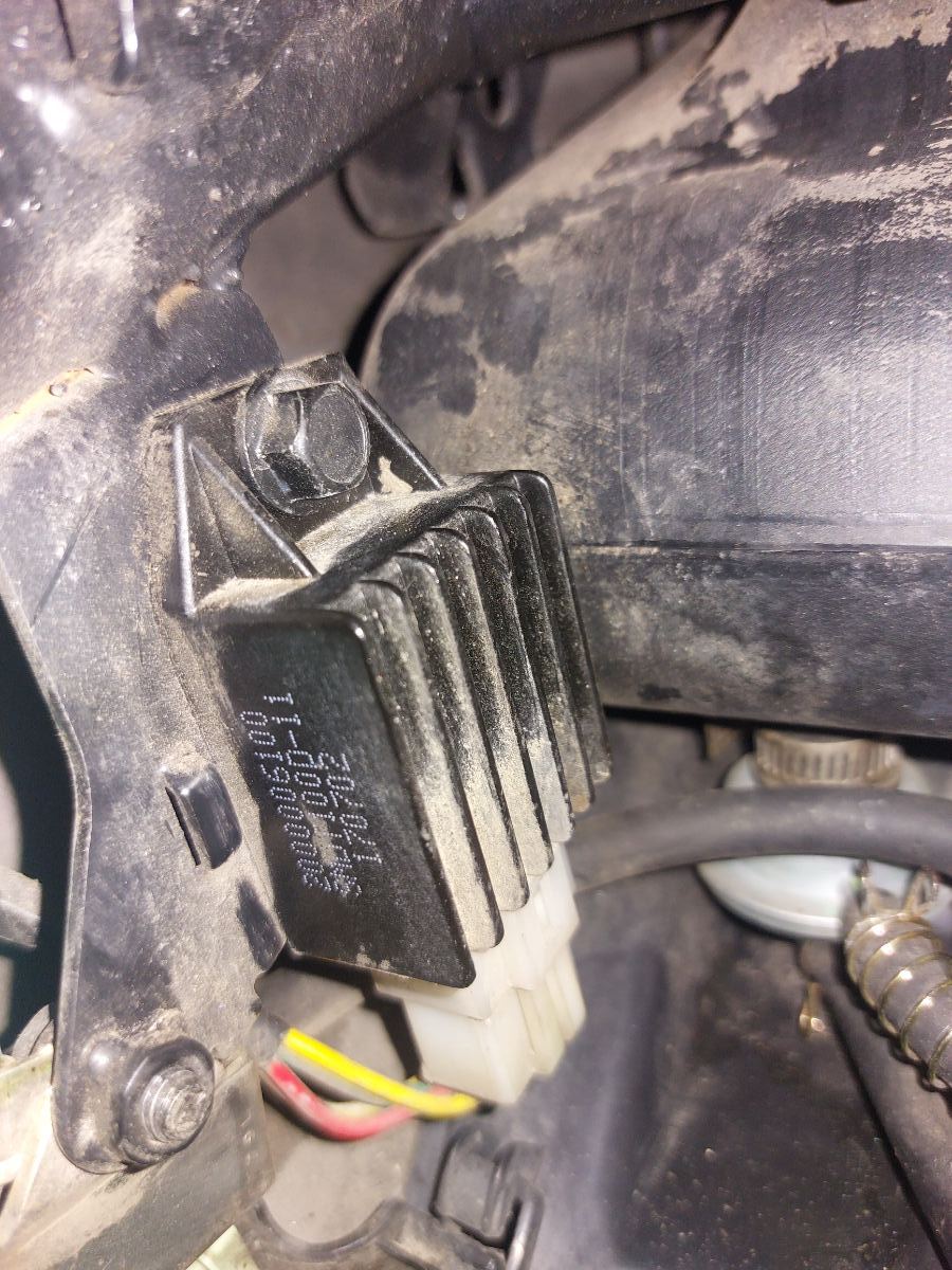

ffr Posté(e) le 30 décembre 2025 Signaler Posté(e) le 30 décembre 2025 Bonjour, Je possède un scooter keesbe 50cc 2t qui coupe en roulant pendant 10 secondes et repart ensuite accélère normalement. on m'a parler du boîtier cdi que je ne trouve (j'ai tout démonté la selle puis cache droit pas de boîtier côté gauche droit ) pourriez vous me donner quelques pistes pour palier au problème
Alain Posté(e) le 30 décembre 2025 Signaler Posté(e) le 30 décembre 2025 Salutations. Sur la première photo, c'est le boîtier régulateur de tension. Sur la seconde, c'est la pompe à huile. Le boîtier cdi ressemble à ça: https://partbike.fr/media/cache/resolve/filtre_860_575/uploads/materiel/visuel/boitier-cdi-kisbee-2t-kisbee-2t-50-cm3-230750-0.jpeg Quand tu dis qu'il se coupe après 10 secondes, c'est en roulant ou même en restant au ralenti? Je pencherai plutôt pour un souci de carburateur, avec un gicleur encrassé ou quelque chose du genre.
