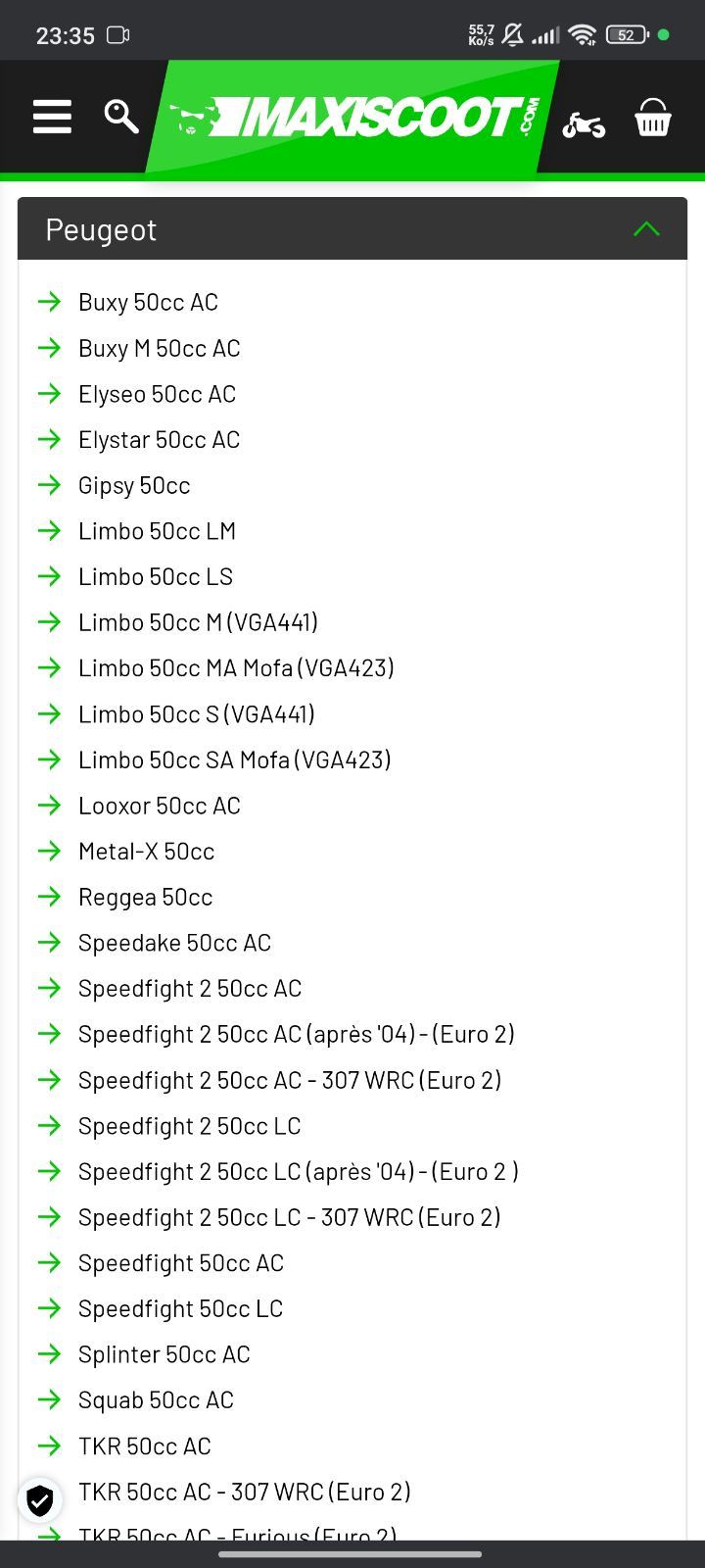

0 spyglow Posté(e) le 6 janvier Auteur Signaler Posté(e) le 6 janvier Bonsoir, les trois CDI que vous m'avez conseillé ne sont pas compatibles d'après leur description, ils sont adaptables ou il faut vraiment qu'il y et marqué compatible avec mon scooter ? Il y a 3 heures, Alain a dit : Salutations. Boîtier CDI type origine MotoForce Peugeot 103 et Speedfight | MAXISCOOT boîtier CDI débridé MotoForce Racing Peugeot 103 et Speedfight | MAXISCOOT boîtier CDI débridé MotoForce Racing Peugeot TKR / Speedfight 2 | MAXISCOOT Voici des exemples de cdi compatibles avec ton Ludix. Bonsoir, les trois CDI que vous m'avez conseillé ne sont pas compatibles d'après leur description, ils sont adaptables ou il faut vraiment qu'il y et marqué compatible avec mon scooter ?
0 Alain Posté(e) le 7 janvier Signaler Posté(e) le 7 janvier Si je suggère ces modèles, c'est qu'ils sont compatibles. C'est juste que leur description n'est pas complète...

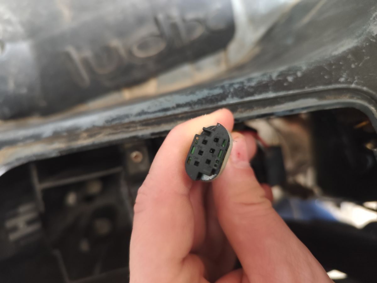

0 spyglow Posté(e) le 7 janvier Auteur Signaler Posté(e) le 7 janvier (modifié) Il y a 6 heures, Alain a dit : Si je suggère ces modèles, c'est qu'ils sont compatibles. C'est juste que leur description n'est pas complète... Ah oui je vois mais ma prise ressemble a ça, existe t'il des adaptateurs ? Modifié le 7 janvier par spyglow
0 Alain Posté(e) le 7 janvier Signaler Posté(e) le 7 janvier Ceci n'est pas la connexion du boîtier cdi, dans mes souvenirs c'est le boîtier qui gère la pompe à huile qui est branché sur cette connexion. Le hic, c'est que ce boîtier n'existe plus à la vente. L'absence de ce boîtier n'empêche pas l'allumage, mais il sera nécessaire mettre de l'huile dans le réservoir d'essence.
0 spyglow Posté(e) le 7 janvier Auteur Signaler Posté(e) le 7 janvier il y a 58 minutes, Alain a dit : Ceci n'est pas la connexion du boîtier cdi, dans mes souvenirs c'est le boîtier qui gère la pompe à huile qui est branché sur cette connexion. Le hic, c'est que ce boîtier n'existe plus à la vente. L'absence de ce boîtier n'empêche pas l'allumage, mais il sera nécessaire mettre de l'huile dans le réservoir d'essence. Donc ce n'est pas mon CDI ? 😅 Je vous remercie pour l'aide et désolé du dérangement
0 Alain Posté(e) le 7 janvier Signaler Posté(e) le 7 janvier Non, ton cdi ne doit pas être loin, mais il est identique à celui du premier lien.
0 spyglow Posté(e) le 7 janvier Auteur Signaler Posté(e) le 7 janvier Il y a 2 heures, Alain a dit : Non, ton cdi ne doit pas être loin, mais il est identique à celui du premier lien. Oui c'est exact, j'ai commandé celui du troisième liens, merci beaucoup pour votre aide.
