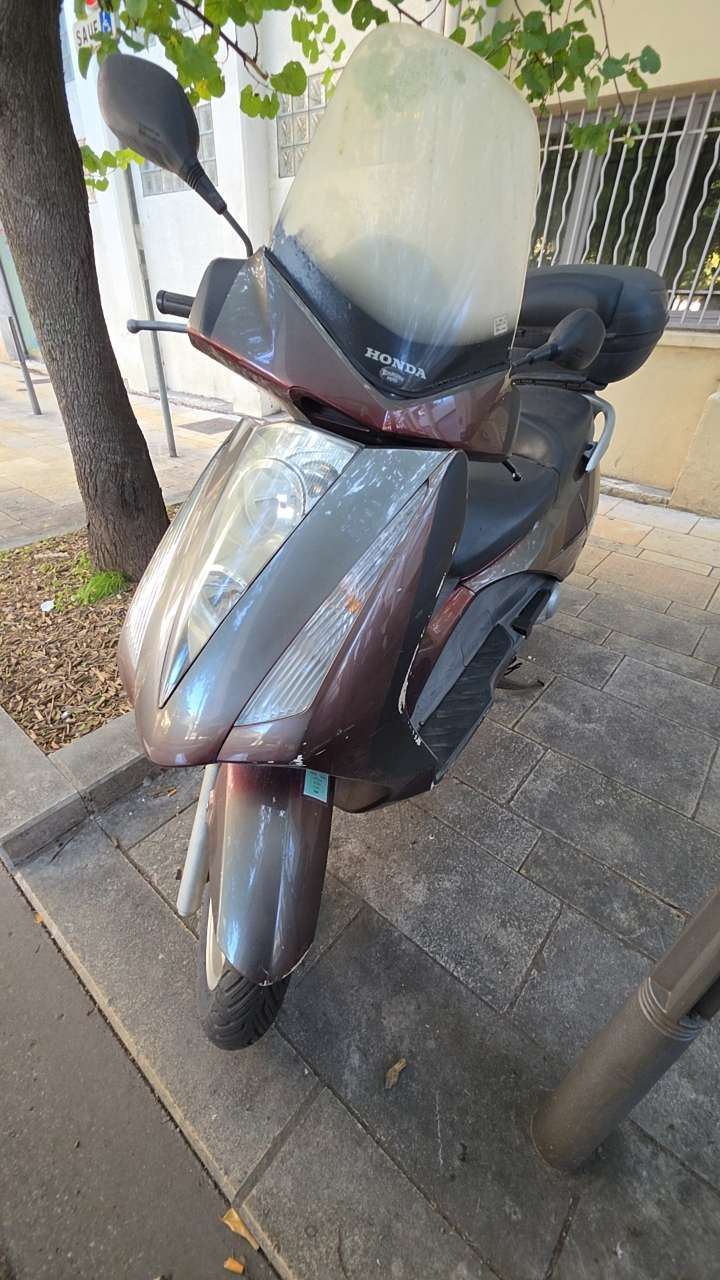

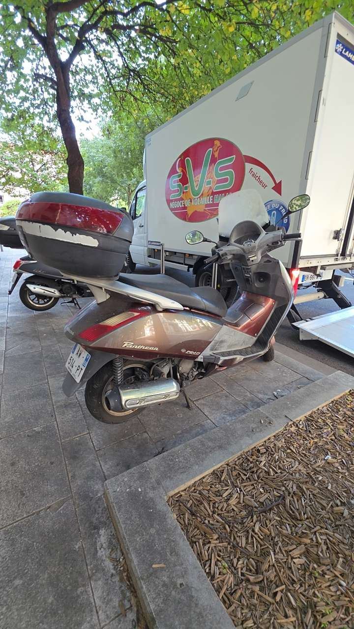

richardjean047 Posté(e) le 16 janvier Signaler Posté(e) le 16 janvier Bonjour j'ai un Honda Pantheon 125 FES de 2007 qui ne fonctionne pas, le démarreur ne se lance pas. J'ai démonté le démarreur et je l'ai testé seul avec la batterie et il fonctionne. J'ai mesuré la batterie et elle fournissait bien du 12v. Le démarreur se lançait il y a 2 jours mais il ne démarrait pas, mais la le démarreur ne se lance même pas. Auriez vous une idee de la panne ? Merci à vous d'avanve
