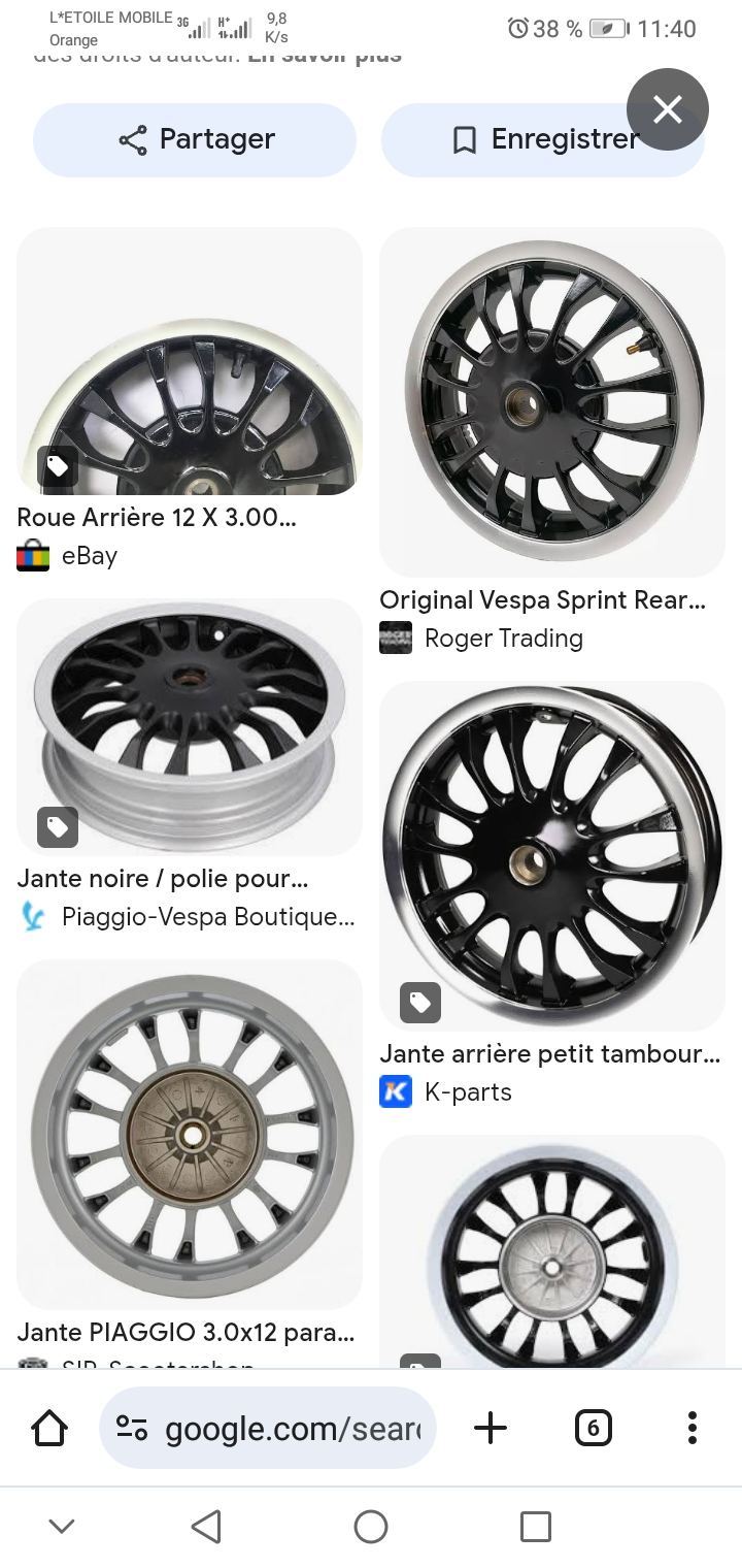

Hama1985 Posté(e) le 26 janvier Signaler Posté(e) le 26 janvier Ce possible installer la roue arrière de Sprint sur moteur lx 2t
0 Alain Posté(e) le 26 janvier Signaler Posté(e) le 26 janvier Salutations. En admettant que la Vespa Sprint 2t ait le même axe de roue et les mêmes patins de frein arrière, le problème viendrait du moteur en lui même. La Vespa Sprint 2t a un carter long, alors que la LX Dispose d'un carter court, ce qui empêche de monter des jantes de plus de 10 pouces. 1
0 Hama1985 Posté(e) le 26 janvier Auteur Signaler Posté(e) le 26 janvier Et moteur sprint 2t possible installer sur cadre lx
0 Alain Posté(e) le 26 janvier Signaler Posté(e) le 26 janvier Le moteur peut être monté, mais le problème est que ça touchera l'arrière de la coque, et impossible de faire en sorte d'éviter ça. 1
