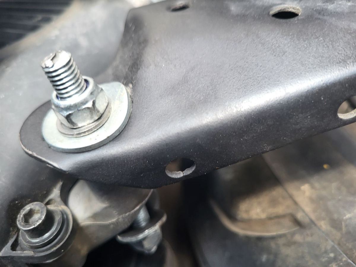

boosterMbk82 Posté(e) le 11 février Auteur Signaler Posté(e) le 11 février Le 10/02/2026 à 15:59, fred82000 a dit : tire une nouvelle masse du carter moteur au cadre voir si ça sera pas sa le souci après ça peut être aussi le rotor ou stator J'ai moncer les 2 extrémité de la masse d'origine booster, j'ai tout poncer et nettoyer et remonter ca faisait pareil, j'ai donc tirer une nouvelle masse et c'est pareil
