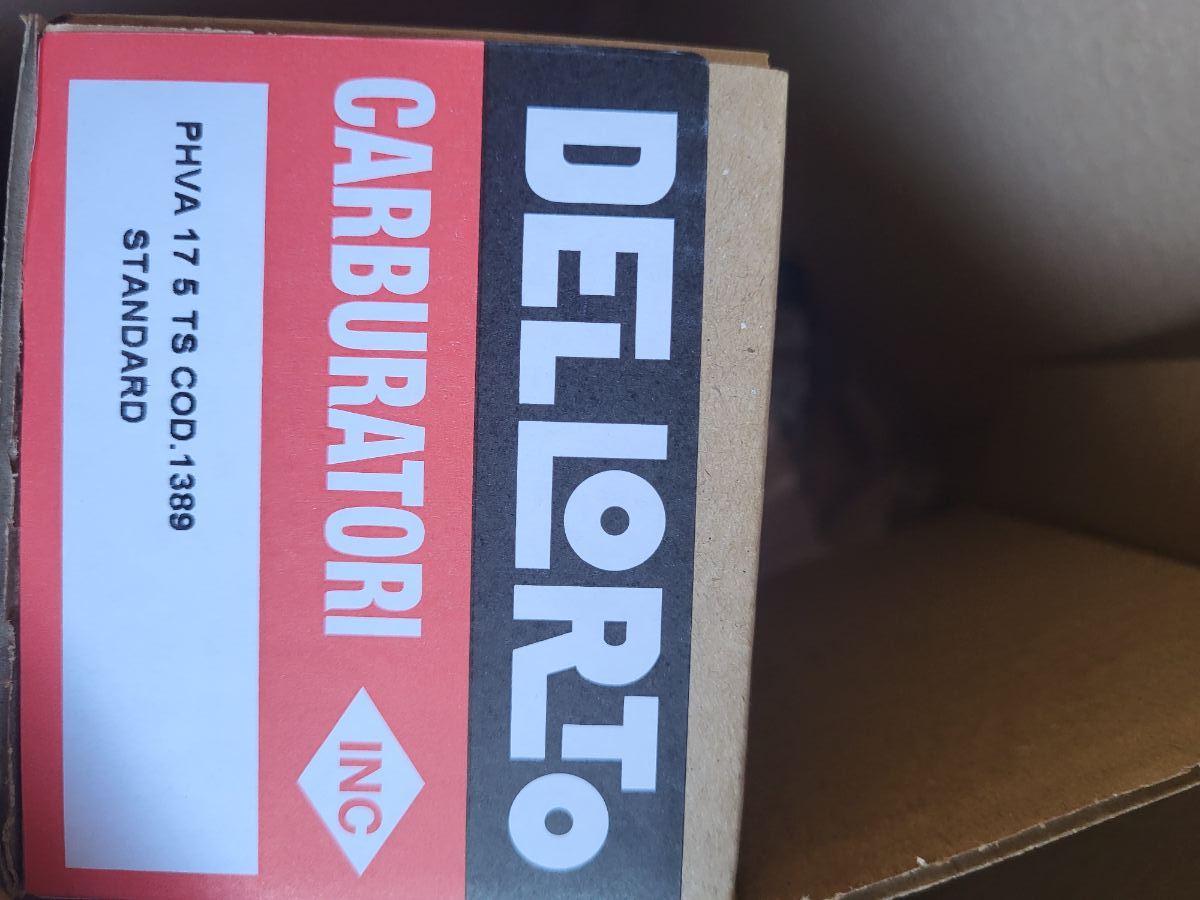

boosterMbk82 Posté(e) le 25 février Auteur Signaler Posté(e) le 25 février Le 15/02/2026 à 17:47, fred82000 a dit : change de carburateur complètement ça sera bien mieux que de bidouiller une telle chinoiserie J'ai reçu le carburateur Dell'Orto aujourd'hui, je l'ai monter mais c'est pareil, aussi quand ça broute j'ai tester la tension et elle fait n importe quoi, elle passe de 9 a 8 puis 6v, Le robinet a deppression marche bien il est neuf, et les galets sont neuf aussi. Des gens pour aider s'il vous plaît j'ai lis trop d argent dans ce scooter. Le stator est neuf. Le faisceau est neuf Mais j'ai trouver le fil blanc qui relie le stator au faiceau bruler, le plastique du fil a légèrement fondu. J'ai commander des nouvelle cosse je vais la remplacer en espérant que c'est le problème
