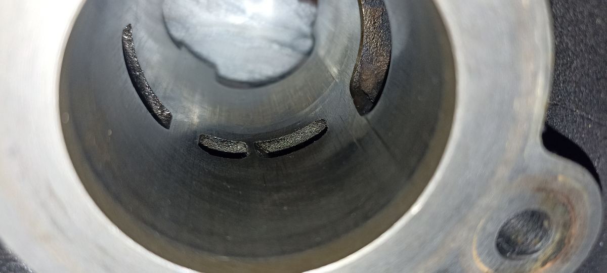

nitro54000 Posté(e) le 22 février Signaler Posté(e) le 22 février bonjour à tous déjà voilà ma configuration Cylindre 50 top perf Échappement yasuni eco débrider Carburateur dellhorto neuf 17.5phbn Gicleur 90/34/50 Bougie neuf Bobine HT neuf Durite d'essence+ robinet neuf Joint spi allumage + variateur neuf Clapet malossi vl12 qui m'en l'air bon aucun jour visible ni collé Je vous explique mon gros problème voilà je rouler normalement il me fait un rater et cale je repart normalement je fais plus de 40km normal et sur le retour a 10km de chez moi il cale et fini solution mettre le starter pour rentrer chez moi a 35/40kmh avec le starter et fumé a mort forcément Lendemain plus moyen de démarrer sans starter et genre 5/6 seconde et cale donc j'ai changé carburateur comme l'ancien étai fatiguée et rien j'ai changé la bobine HT comme étincelle faible + bougie rien nn plus j'ai changé robinet essence+durite rien j'ai changé joint spi coter allumage + variateur rien J'ai démonter le cylindre j'ai rien trouvé de bizarre je vais poster les photos Br f je sais plus quoi faire j'ai de l'essence étincelle compression mais ne démarre pas je suis désespérée la franchement si vous seriez quoi faire (photo cylindre piston coter allumage et coter variateur la et l'allumage tout seul )

nitro54000 Posté(e) le 22 février Auteur Signaler Posté(e) le 22 février Bonjour Oui je les fais c'est pareille
