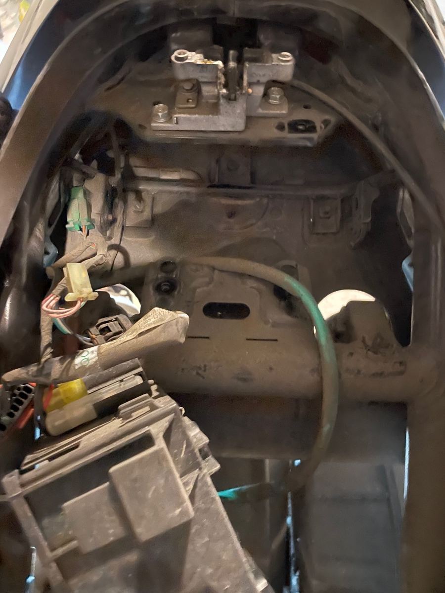

benss13 Posté(e) le 12 mars Signaler Posté(e) le 12 mars bonsoir, nouveau sur le forum et un peu perdu , j'ai mon scooter qui s arrête en roulant et ne démarre plus , ça serait visiblement le boîtier cdi qui serait défectueux. en suivant les indications du net et de l ia, j'ai cherché sous la selle et près de la batterie, mais en démontant la selle, et le support batterie rien à l horizon. 😉 et merci
0 Alain Posté(e) le 13 mars Signaler Posté(e) le 13 mars Salutations @benss13 Ton sujet n'étant pas dans la section appropriée, je l'ai déplacé, attention pour la prochaine fois. De quelle année est l'Agility? Suivant les versions, ce scooter est équipé soit d'un carburateur (versions Euro 2 et 3), soit d'une injection (versions Euro 4 et 5) Sur les versions à carburateur, le cdi serait logé sous la face avant. Pour les versions à injection, ce n'est pas un cdi mais un ECU, et ce boîtier est fixé sur le corps d'accélérateur (qui prend la place du carburateur)
0 benss13 Posté(e) le 13 mars Auteur Signaler Posté(e) le 13 mars bonsoir merci pour la bienveillance et la rapidité et la réactive pour la réponse . après recherche j'ai la version injection avec Écu, ce qui ne m arrange pas vu le prix pour changer la pièce . encore merci pour la réponse cordialement
0 Alain Posté(e) le 13 mars Signaler Posté(e) le 13 mars Vu que c'est la version à injection, il y a d'autres pistes à explorer qu'une panne du boîtier ECU. Il faudrait voir si ce n'est pas un souci de pompe à carburant, chose qui n'est pas rare sur les modèles à injection. Pompe à essence Kymco Agility 50-125 Euro 4/5 complète
0 benss13 Posté(e) le 14 mars Auteur Signaler Posté(e) le 14 mars merci pour la piste et le lien , et à 60 euros la pompe je vais d’abord tester ça ! merci beaucoup
