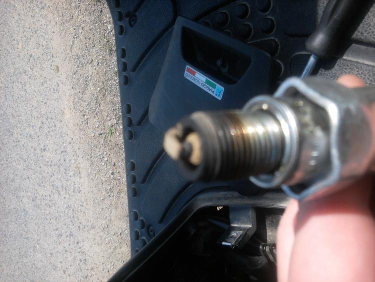

salut bon bah j'ai installer mon pot bidalot SR3 j'ai enlever les 2 brides mais bon je trouve que le changement n'est pas flagrant ( par manque de temps j'ai pas changer le gicler et les galet ) mais je me pose des question j'espère que je n'est pas acheter ça pour rien...
Modifié par MisterSky
Lien à poster
change ton gicleur déjà si tu veux pas serrer et ça va marcher mieux aussi !
Lien à poster
met un 65 ca sera niquel
mais les 2 temps c' est 5/100 environ ton réservoir fait 7.5 litres avec réserve t 'es peut être un poil trop riche regarde la couleur de ta bougie après un trajet
