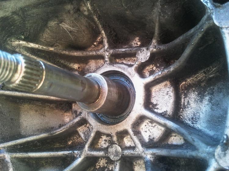

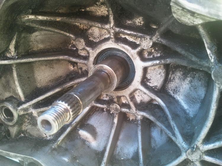

WRomainW Posté(e) le 16 mai 2012 Auteur Signaler Posté(e) le 16 mai 2012 bon j'ai réussi a changer mon spy de vilebrequin sans ouvrir le bas moteur. par contre j'ai peur de l'avoir légèrement trop enfoncer par rapport a l'ancien :/ pouvez me dire ce que vous en pensez :

alex du 59 Posté(e) le 16 mai 2012 Signaler Posté(e) le 16 mai 2012 bon j'ai réussi a changer mon spy de vilebrequin sans ouvrir le bas moteur. par contre j'ai peur de l'avoir légèrement trop enfoncer par rapport a l'ancien :/ pouvez me dire ce que vous en pensez : a vue d oeil ca a l air d aller si ton, moteur est enlever cylindre vers de l huile pour voir si il fuit pas ou tu roule est tu voit si il fuit ou pas
WRomainW Posté(e) le 16 mai 2012 Auteur Signaler Posté(e) le 16 mai 2012 je vais faire ça demain ou après demain ;) merci

WRomainW Posté(e) le 17 mai 2012 Auteur Signaler Posté(e) le 17 mai 2012 a vue d oeil ca a l air d aller si ton, moteur est enlever cylindre vers de l huile pour voir si il fuit pas ou tu roule est tu voit si il fuit ou pas j'ai mis de l'huile jusqu'à ce que mon vilebrequin soit recouvert et le joint ne fuit pas pour le moment jattend de voir 1-2h si avec le temps il fuit ou pas ^^

kevin-jam Posté(e) le 17 mai 2012 Signaler Posté(e) le 17 mai 2012 tu la démarrer avec plein d huile dans le moteur ? c était juste pour voir si ton spy ne fuit pas moteur enlever pas rouler comme ca ensuite tu vire l huile du moteur en retournant ton bas moteur il en reste toujours un peu dans le fond mes ca quand tu le démarre il fume tu le laisse fumer ensuite tu peux rouler Moi j'ai pas démonter le moteur LOL et je les démarrer en embrayage coller pour éviter de redémonté ma boîte a kick . L'huile va bien finir par partir et oui j'en ai mis beaucoup lol . Enfin sa n'as pas l'air d'étre mon joint spy qui fuit mauvaise piste. Vous avez d'autre idée si vous voulais que je regarde et que je vous dit se qu'il y a n'ésité pas j'air 5 jour pour voir tout en profondeur :) en espérant que ensemble nous trouverons le problème.
