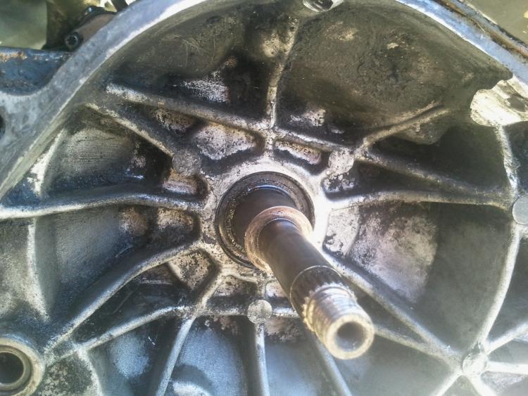

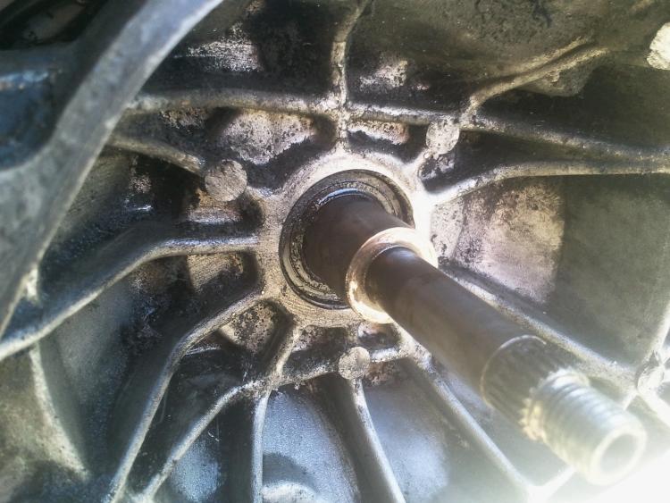

WRomainW Posté(e) le 15 mai 2012 Auteur Signaler Partager Posté(e) le 15 mai 2012 (modifié) Salut si le spy fuit de l huile noir c'est lui le problème fait une photo je te le dirait direct est pour le changer pas besoin de reouvrir le bas moteur ;) ton scoot fait comme du sur place tu accélère il tombe dans les tours est répond plus ? il accélère bien jusqu'à environ 20 km/h (approximativement car je n'est pas de compteur) et après il broute a mort puis si je tourne la poignée a plus de la moitié il cale au bout de 20 mètres par contre je peux rouler a 20 km/h (il broute un peu parfois mais avance quand même) :/ je joint des photos de mon joint spy coté variateur car c'est par la que j'entendais un "claquement" quand j'accelerais mais j'avais passé le doigt dessus pour essuyer donc je sais pas si tu vas voir quelque chose^^ Modifié le 15 mai 2012 par WRomainW Lien vers le commentaire Partager sur d’autres sites More sharing options...

alex du 59 Posté(e) le 15 mai 2012 Signaler Partager Posté(e) le 15 mai 2012 le joint spy est derriere le variateur est le systeme de démarrage electrique si il fuit il est pas dans l axe ou il est hs si ton pot fait pff pff c'est soit allumage /masse/ réglage carburateur ou prise d air Lien vers le commentaire Partager sur d’autres sites More sharing options...
