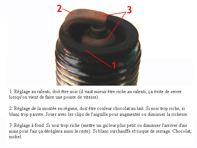

alex du 59 Posté(e) le 14 mai 2012 Signaler Partager Posté(e) le 14 mai 2012 test cran au 3 eme en partant du haut pour l aiguille vis de richesse a 1 tours 3/4 gicleur de 95 voir 100 pour tester ensuite tu voit comment il ce comporte est surtout la couleur de ta bougie après une pointe c'est ca l indice du gicleur noir trop riche marron foncer chocolat voir rouge brique parfait blanc gicleur trop petit augmente de 5 a 10 une fois la bonne couleur de bougie tu chauffe bien ton scoot est tu la resserre de 1/4 en 1/4 jusque a ce que tu gaz il répond instantaner direct quoi est ralentie au plus bas sans qu il cale Lien vers le commentaire Partager sur d’autres sites More sharing options...

alex du 59 Posté(e) le 15 mai 2012 Signaler Partager Posté(e) le 15 mai 2012 (modifié) démarre le et met le starter. Si c'est mieux tu augmentes ton gicleur. si c'est pire baisse ton gicleur. Sinon tu enleves ta boîte à air si c'est mieux tu baisses ton gicleur. si c'est pire tu augmentes tu as pu tester la pointe ta bougie est comment après une pointe tu as cornet ou boîte à air ? ta bougie au final doit être comme ca sur quel carburateur aussi ??? Modifié le 15 mai 2012 par alex du 59 Lien vers le commentaire Partager sur d’autres sites More sharing options...

alex du 59 Posté(e) le 15 mai 2012 Signaler Partager Posté(e) le 15 mai 2012 l embrayage user non tu patine ou tu as plus de vitesse il monterai a 50 a peu pres tu perderai plus de perf ok tu as tester avec une boîte à air ? tu aurrai un gicleur plus petit mes faut adapter ta boîte air au carburateur pas evident donc avec un cornet commence par un 100 est voit ta bougie après une pointe ensuite tu affine mes tu devrait être de 100 a 90 je pense en gicleur Lien vers le commentaire Partager sur d’autres sites More sharing options...
