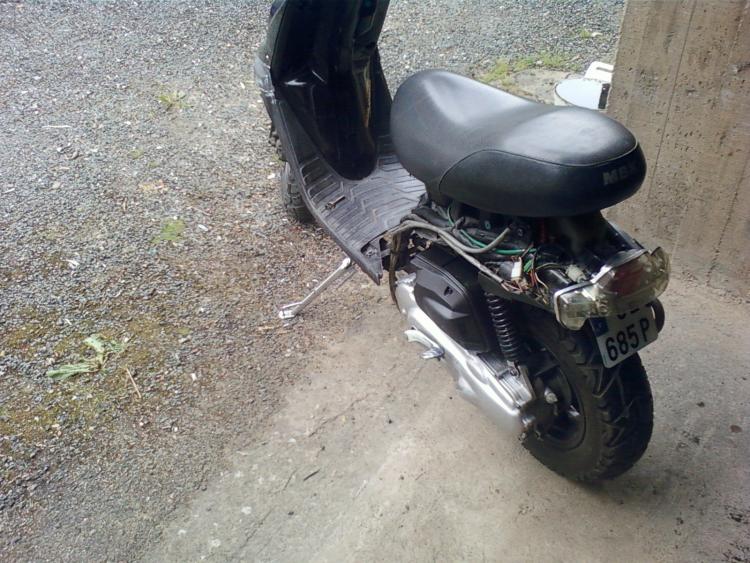

Alors je suis retourné voir j'ai enlevé la coiffe cylindre et je me demande si se n'est pas la durite qui est a côté du HM sinon c'est sous le HM ! :o
Petite photo

Ok , j'ai failli crever il y a 30 min avec le scoot ! je vais le mettre sur mon statue pourquoi si tu veux voir ! merci de t'es conseil , ah et mon frère pense que c'est mon pot qui fuit les gouttent noire ( pourtant joint neuf )
oui peut être le joint de pot tu en a un comment un rond les nouveau ou en plat ?
peut être ca tu le voit par le dessus si ca coule de l huile noir change le
C'est un ovale plat , oui c'est de l'huile noir !
oui ben les plat pas top prend les nouveau c'est des rond c'est nikel ca
