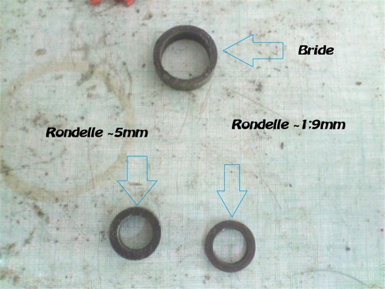

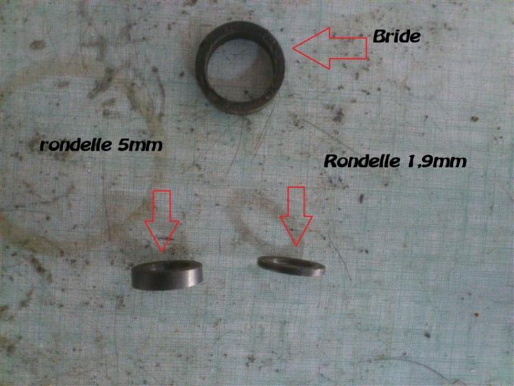

On parle bien de ces rondelles, celle de 2mm pour l'accélération et celle de 5 pour plus de pointe ?post-3502-0-55374500-1337501305_thumb.jp
post-3502-0-83264500-1337501306_thumb.jp

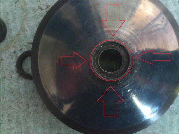

et je la met ici :
post-3502-0-92594600-1337501307_thumb.jp

sur le multivar il te fournie une rondelle qui ce loge avant le variateur
est entre la joue fixe est le canon c'est la fine d origine donc les 2 rondelle comme ca ca bouge pas est bonne perf
