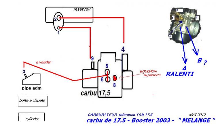

bleueMiami Posté(e) le 22 mai 2012 Auteur Signaler Posté(e) le 22 mai 2012 2 schemas de montages a valider avec le quizz du repere 3 de la pipe d admission ;-)schéma 1 a valider.bmp
bleueMiami Posté(e) le 22 mai 2012 Auteur Signaler Posté(e) le 22 mai 2012 demain soir essais ! y aura du start pilote aussi ! je vous tiens au jus !!

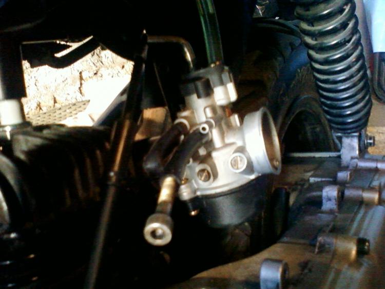

Chasseur-de-lapin Posté(e) le 22 mai 2012 Signaler Posté(e) le 22 mai 2012 Désolé pas pu te faire les photos , j'ai changé mon carburateur etc... pas eu le temps .

Chasseur-de-lapin Posté(e) le 27 mai 2012 Signaler Posté(e) le 27 mai 2012 Voilà ce sont les photos de mon ancien carburateur YSN qui fuyait maintenant le nouveau est comme sa aussi et aucun soucis
bleueMiami Posté(e) le 30 mai 2012 Auteur Signaler Posté(e) le 30 mai 2012 Salut Bo0sTeR-bLaCk-Du-24 ! merci pour tes photos !! :cool2: j'ai raccordé pareil que toi .., la seule différence c'est que j'ai sur la pipe d admission une durite de plus ...pour moi c'est une dépression aussi , idem que la durite qui part de l arrière du YSN vers le robinet d essence en position basse . Sinon, j'ai décelé un autre pb...j'ai une prise d air , normal ...j'ai un coujon inserrable donc levé de la culasse, cylindre ...et je vais refaire le filetage avec filet rapporté :)a suivre !
