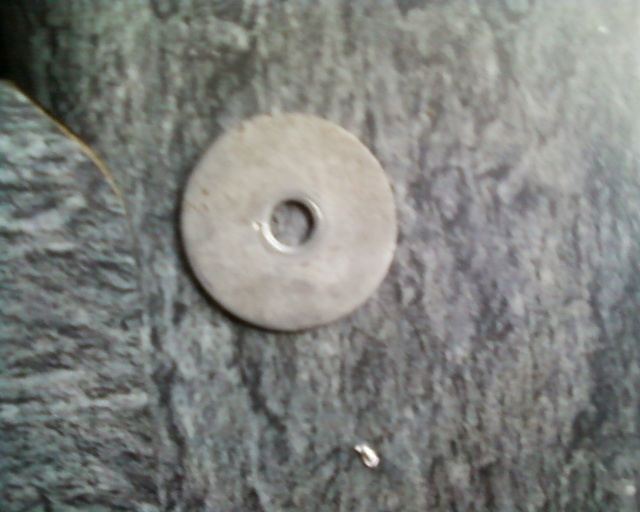

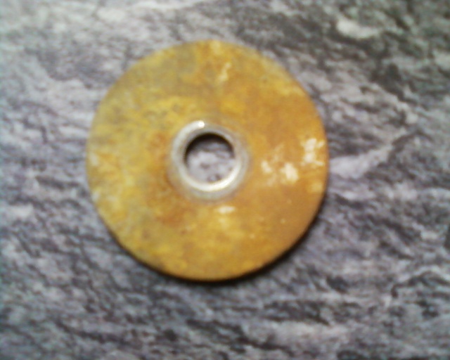

Anthony-du38 Posté(e) le 29 mai 2012 Signaler Partager Posté(e) le 29 mai 2012 Bonsoir à tous,Je décide de le partager ce tutoriel car beaucoup de personnes l'on trouvé très pratique.C'est une technique que je connais de ma grand mère et que vous connaissez peut être aussi,mais pour ceux qui la connaisse pas voici la démarche à suivre.Avant d'aller plus loin dans mon explication , je tiens à préciser que je ne suis en aucun cas responsable de mauvaises manipulations faites pour ce tutorial . La méthode est très simple donc aucun difficulté majeure à part si vous ne savez pas frotter :D2Liste du matériel à prévoir:Photo prise après le tutorial (on peut voir la rondelle déjà dépourvue de sa rouille)-du papier alu-du sel-du citronet bien entendu la pièce à dérouiller je suppose que la plupart de vous avez cela dans votre cuisine technique: donc c'est très simple et tout bête:1°- découper un petit morceau de papier alu2°-verser le sel sur le papier alu3°-verser deux ou trois gouttes de citron sur le papier4°-frotter la pièces avec le papier imbibé de citron et de sel,pas trop fort pour ne pas trop déchirer le papier5°-rincer abondamment la pièce et essuyer ladonc pour vous montrer que cela marche et que ce n'est pas du pipeau, voilà une rondelle bien rouillée que j'ai utilisé pour la démonstration voilà la rondelle bien rouillée:et avec un peu d'huile de coude on peut arriver à un bon résultat si on se débrouille bienATTENTION : Ne pas faire sur un pot en bon état avec un peu de rouille, le citron attaque le vernis et propage la rouille sur le pot.Merci à Franklin pour cette précision importante ! voilà, à vos clavier !! 6 Lien vers le commentaire Partager sur d’autres sites More sharing options...
