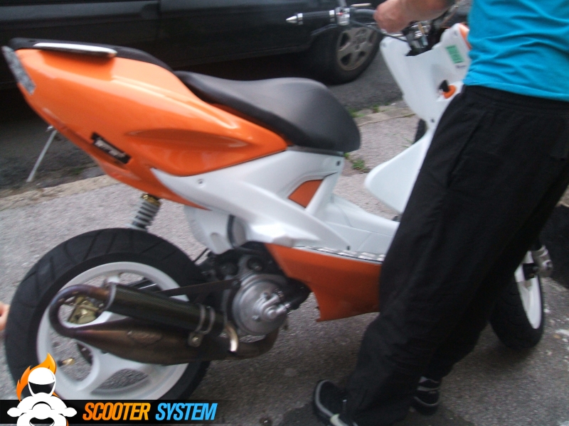

Assez joli scoot, de belles couleurs mais pour la partie mécanique il y a des choses pas claires
Deja un yas R ne passerait pas sur un BB 86 don c'est regle
Que du blablabla dans ta config moteur, deja un big bore 86cc sur vilo origine sa passe pas sachant qu'il faut un axe de 13, ensuite un correcteur gp avec un vario petite plage sa passe pas non plus a cause de la courroie, bref arrete de révé et dit nous vraiment ta config moteur, d'apres tes photo ton kit ressemble soit au 50 malossi fonte ou le 70 malossi fonte
Mais ton kit sur la photo c'est un malossi fonte.
Tu t'es trompé c'est un nitro, pas un neo's. Puis un big bore 86 avec yasuni r, carbu 21, vilo d'origine etc, c'est bizarre.
