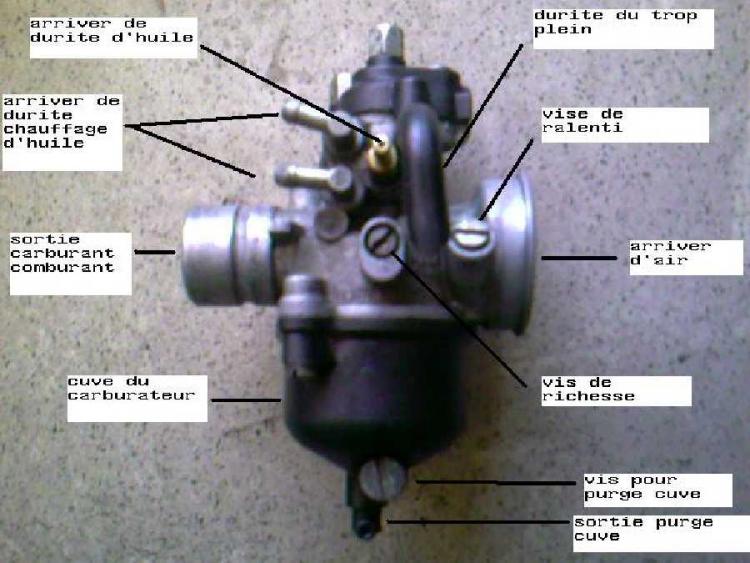

  10. Salut les gens! Aujourd'hui j'ai monter mon nouveau carburateur DO 17.5mm. Après plusieurs heure a galéré avec l'arriver d'essence (durite boucher), j'ai maintenant un autre soucis. Quand je démarre le scooter, direct il s'emballe, et il monte dans les tours sans accéléré. J'ai essayer la vis de ralenti, mais rien ne change, il se calme un peu mais rien de spécial. Quand j’accélère, il y a comme une prise d'air. Quand je freine du frein arrière, le scooter baisse en régime et se stabilise. PS: Gicleur de 90 (livré avec le carburateur). Merci d'avance! ;)

  12. Donc le variateur Malossi est équivalent a celui d'origine si je comprend bien.. Parce'que je n'ai malheureusement pas pu acheter les galets aujourd'hui (pluie). Pour l'instant j'ai des galets de 4,4 et 7g et je fais 88-89km/h. Si je met des galets de 5,5gr, sa passera peut être mieux non? PS: Ressort de poussée Jaune Malossi, pot Tecnigas Trek

  15. problème resolu. Un ressort cest trop detendu donc jen ai mis que 2. Merci a tous.
  16. variateur régler. après le boulot je vais chercher des galets soit réglable ou des galets galets de 5'5gr
