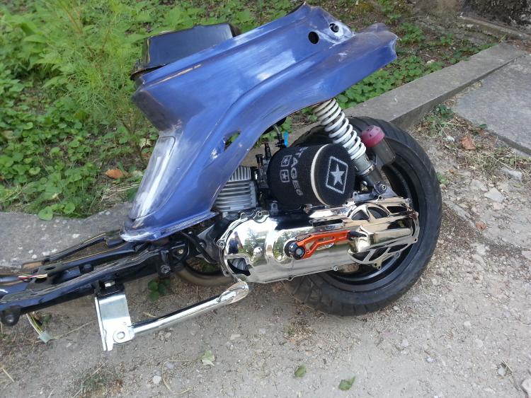

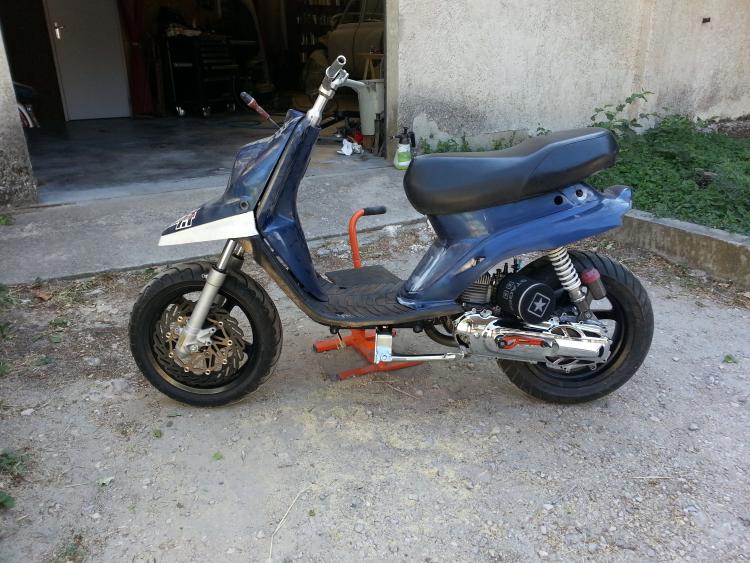

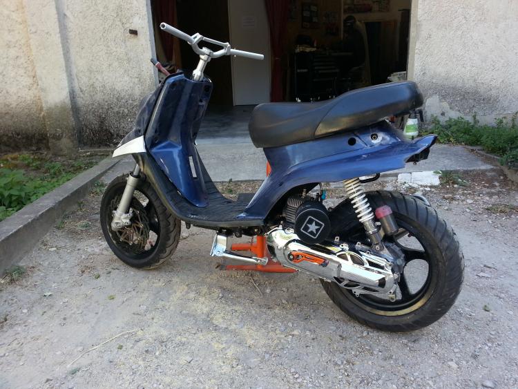

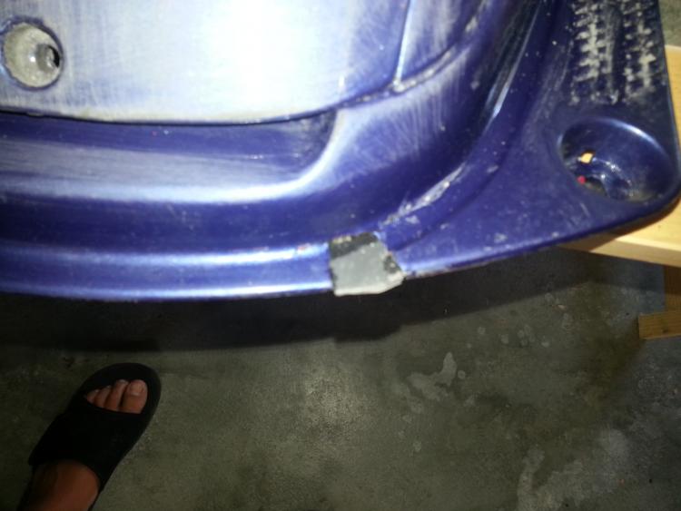

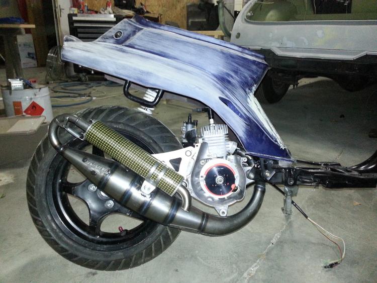

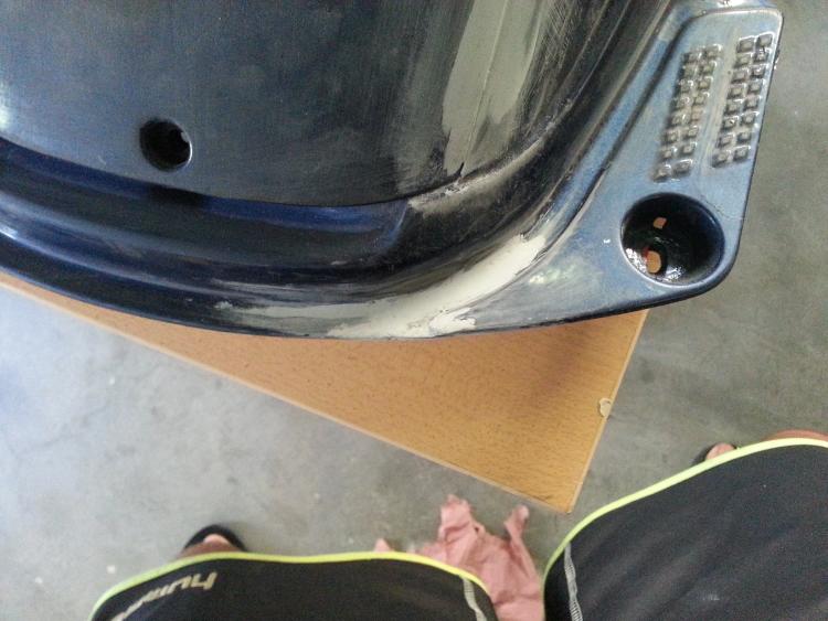

  7. alors du nouveau réparation et transformation de la coque arrière et démarrage en vidéo de la bête et montage a blanc des carénage qui ne seront pas ceux les définitif sauf la coque ar en travaux aller c'est partit pour series de photo

  11. Salut alors voilà j'ai monter mon moteur en 80 top Alu vilebrequin motoforce jiasyl boîte à clapet malossi carburateur 24 polini pwk embrayage bidalot pot yasuni R3 bougie hyridium je tourne à 2% avec de l'huile motul 800 niveau carburateur je suis en gicleurs de 112 éguille au 4ème cran richesse à dévisser de 1tour et demi avant j'avait un carburateur de 21 pas régler je montait a 135 compteur mais c'était très irrégulier ça broutait depuis que je suis passer sur le 24 ça monte bien mais arriver ver les 10 000 tours/mins on dirait que ça rupte comme si l'allumage ne suivait plus je vais essayer de faire une vidéo pour vous montre et maintenant je monte plus que à 115 compteur aidez-moi s'il vous plaît

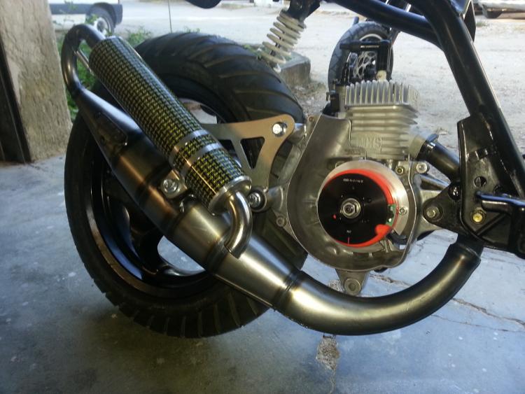

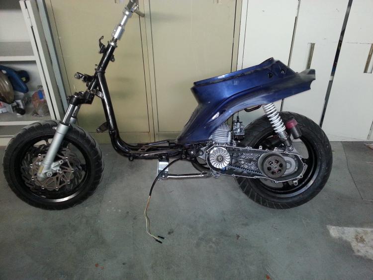

  14. Bon pas mal de nouvelle moteur poser sur le cadre et transformation de la coque arrière
