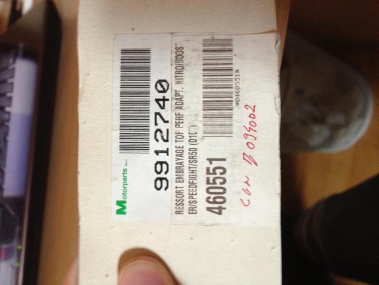

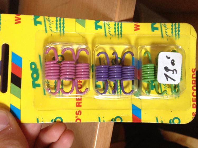

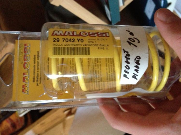

Furious- a répondu à un(e) question de Furious- dans Variation et transmission
Les verts c'est des +40% plus dure que l'origine j'espère que c'est l'origine Peugeot aussi.. Car apparemment ils ont leurs ressorts d'origine dur j'espère que ça sera pas plus moi sur les verts top perf -
scooter peugeot Adaptable sur ludix ou non
Le jaune malossi est plus mou que l'origine? Quel serait l'équivalent chez malossi alors? Et un peu plus dure pour mon kit 70 fonte merci pour ses renseignements en tous cas! -

Furious- a posté une question dans Variation et transmission
Bonjour, je possède un ludix snake furious avec kit 70 top perf trophy J'ai récemment voulu changer mes ressorts d'embrayage et ressort de poussée donc je suis allez chez mon pro et m'a conseillé le ressort jaune malossi et ressort d'embrayage top perf mais a voir sur les forums il paraît que ces pièces ne sont pas adaptable sur mon ludix... Je vous ai fait des photos, donc pouvez vous me dire seulement pour les connaisseurs de moteurs Peugeot horizontaux si ces pièces sont adaptables? Merci d'avance -
