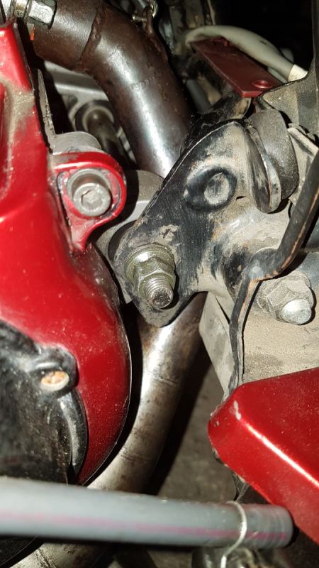

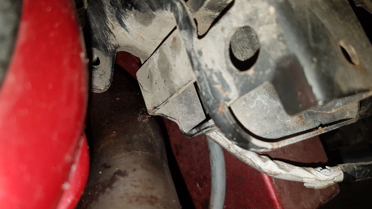

  3. Bonjour, première fois que je monte un pot avec une bride d'échappement et ressorts. Je voulais savoir s'il est normal que le pot bouge sur la bride fixée au cylindre malgré les ressorts et la pate à joint? Car lorsque je le bouge de droite à gauche il vient taper sur le cadre du scooter (voir photo) Les ressorts sont bien tendus quand ils sont accrochés
