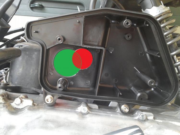

Salut, en fait c'est plus un modification au niveau du manchon de fixation du carburateur sur la BAA d'origine, avec une pipe d'origine le carburateur arrive sur le manchon d'origine (en vert) mais avec une boîte a clapet "big valve" le carburateur est décalé (plus haut et plus vers l'amortisseur), du coup la fixation change sur la BAA (en rouge) vous avez compris ;) ? -

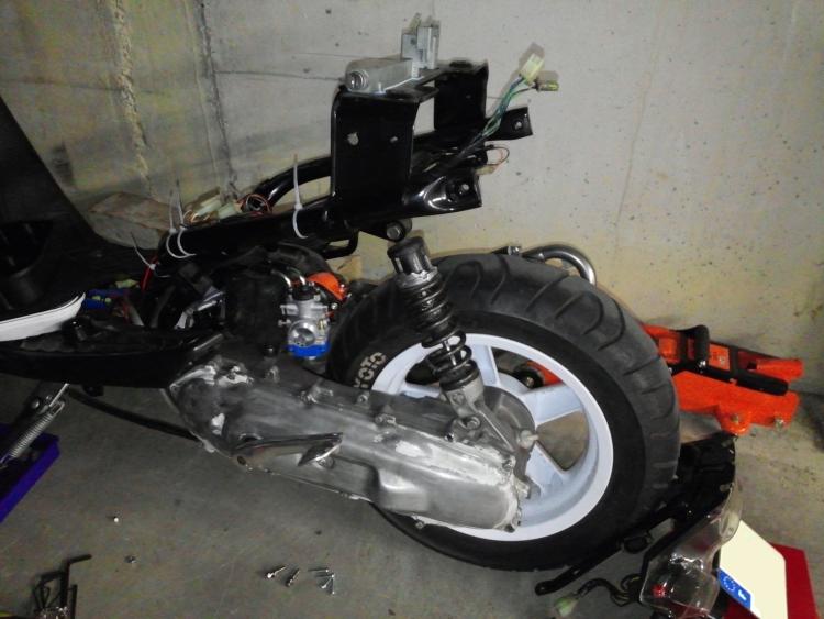

Salut, des petites new's, manque plus que le variateur et l'embrayage puis je passe a l’esthétique. photo, modif BAA -
