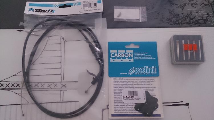

  8. petite commande du jour, comme dirait l'autre, y a plus qu'a!!

  11. Salut, ouai, des choses a changer, pour le moment je viens de commander une aiguille W7 etclapet polini le mois prochain pour le pot ça sera le Tecnigas Trek et voir un embrayage car celui que j'ai est hs au niveau des garnitures. le variateur, pour la suite aussi, après le rodage. (fait 50kms sur 300)

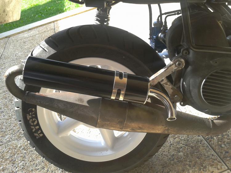

    Salut, :cool2: :cool2: c'est un noir mat??

    Salut, sympa ton projet, alors le pot y brille??

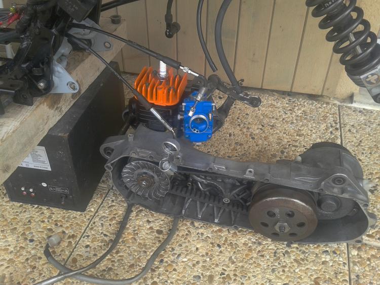

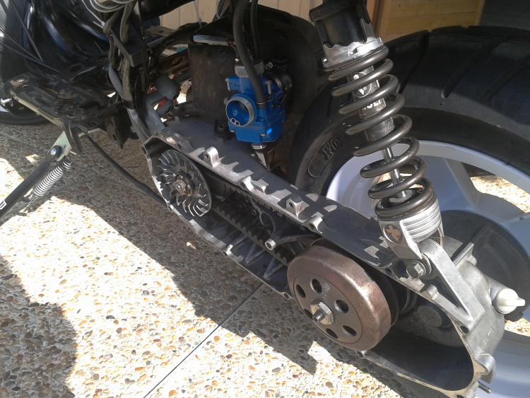

  15. Salut, merçi, coup de chance si on veut vu l'état général plus que bof. Sinon mercredi deux colis il sont arrivé celui de mxs la bécanerie HM en place avec carburateur, j''ai monté la culasse du furytech vu que celle du top perf ne passe pas (gougons mal percé) et c'est parti pour les réglage carburateur!!!! et mon pot de marque inconnu du coup niveau moteur j'ai kit 70 top perf carburateur 19 motoforce, aiguille W16 au cran la plus haut, gicleur de 80(en test) pot ?? BAA origine modifié variateur origine; galet de 4.2g malossi ressort d'embrayage; chromé oméga ressort de poussé; blanc malossi si il il y a des choses a revoir sur ma configuration, les coms sont bien venu ;)

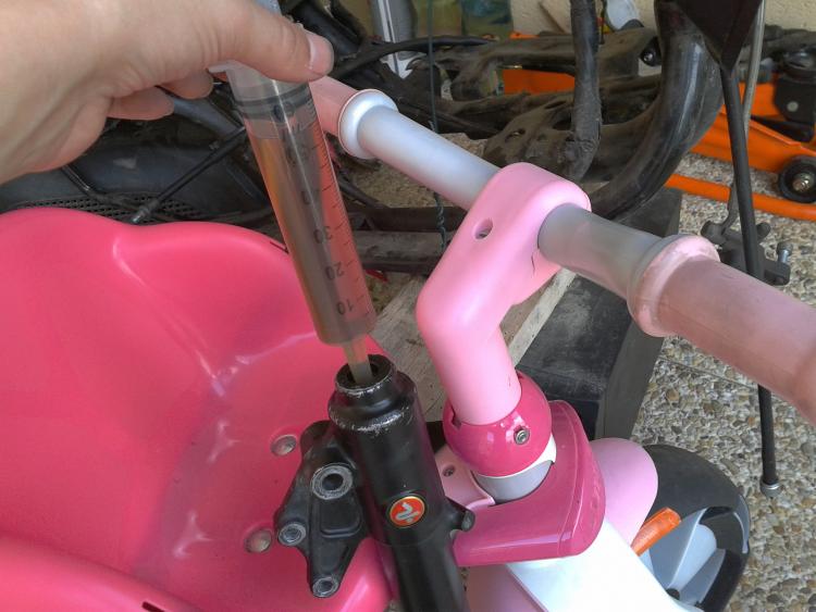

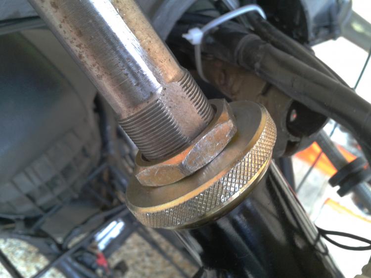

  18. Salut, bon, aujourd'hui je suis allé acheter un bidon d'huile de fourche motul en 10W, roulement de direction et de la graisse avec une seringue de gavage on rempli les fourreaux d'huile (75cc soit 75ml) mise en place des roulement (en haut et en bas) avec de la graisse un fois bien en place graissage roulement de roue aussi avant de la remetre et remise en place du guidon voilà, plus qu'a attendre les colis pour continuer!!
