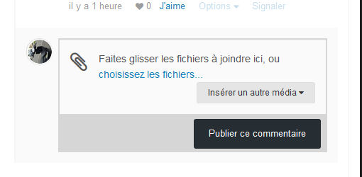

  23. Salut ! Il y a un bug sur mon profil, impossible de répondre à la réponse d'un de mes statuts (voir la pièce jointe). J'ai redémarré le navigateur mais rien
