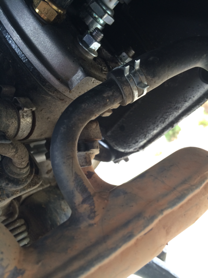

    scooter mbk - yamaha Filtre anti pollution sur Nitro
    Salut ! J'ai réussi à enlever le first antipollution, j'ai fait ce que tu m'as dit, j'ai utilisé une pince afin de déplacer le machin en fer, et après quelques manipulations il est parti ! Au fait je ne cherchais pas "comment" l'enlever, mais si je devais couper etc, merci de ta réponse. Concernant la vis, au fait j'ai déjà la torx percée de taille 40 donc ça m'arrange. Bon, j'ai essayé de le tourner et j'avoue que c'est grave chaud, fin bon. PS : le bruit est dégeu sans le filtre antipollution... Merci de ta réponse !
  21. Maxence103
    Bonjour, J'ai commandé un pot à détente Technigas Treck pour mon nitro de 2013 (nouvelle génération) (ainsi que ce qui va avec , galets gicleurs ... ) que je receverai sûrement jeudi ou vendredi, et donc j'ai commencé à regarder le pot, mis à part la vis en étoile avec une "bite" qui sort, rien d'anormal... Jusqu'à que je regarde le filtre anti-pollution. En effet, un petit tuyau (même matière que le pot) sort du pot, et est relié à un tuyau cette fois ci en caoutchouc qui va vers une sorte de boîte. Donc j'en ai déduis que je devais l'enlever, sauf qu'un élément bloque, un petit truck en fer... Je ne veux pas le couper si je dois me remettre en origine / contrôle technique, alors comment je dois faire ? Voici une photo: http://gyazo.com/34c5d0becd6496448f837c1bec81c12e (le lien), et voici en pièce jointe: (ce qui est crade, boue séchée un peu c'est le pot. On voit le tuyau monter, et rejoindre un autre tuyau en caoutchouc plus gros, mais protégé par un truck en fer, que je n'arrive pas à déplacer) Merci d'avance
