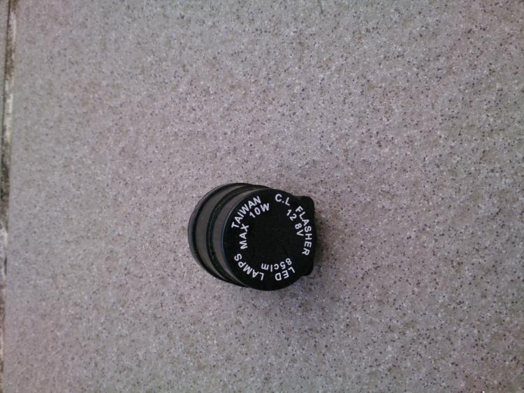

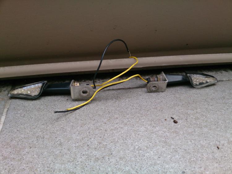

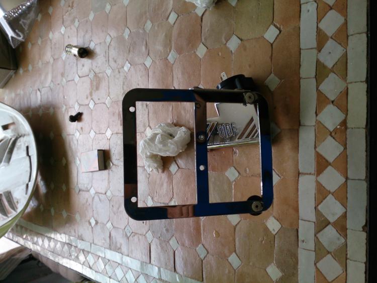

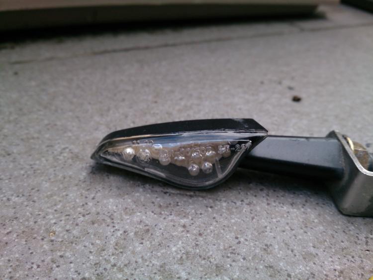

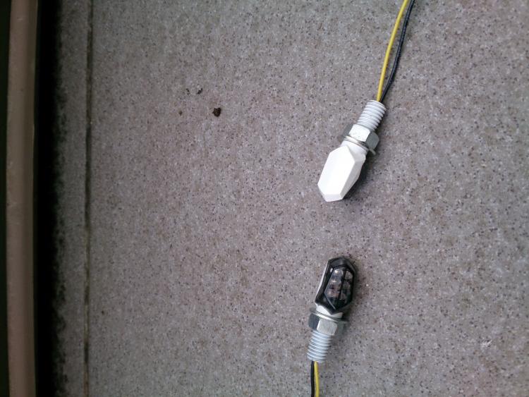

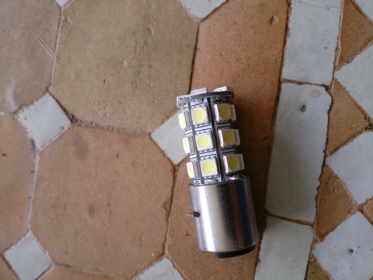

Bonjour , je mets en vente diverses pièces dont je ne me sers plus. Donc il y a : - Clignotant Str8 à leds - Clignotants arrière Shaft à leds avec fixation maison pour Nitro - Ampoule led "effet xénon " ( culot pour nitro ) - Un relais clignotant pour clignotants à leds. - Un support de plaque latérale " OJDF " en alu ( plaque rabbatable ) J'ai également d'autres pièces , dont : - une selle noire avec surpiqures blanches pour Nitro - Une paire de jantes noires pour Nitro. Les prix sont à discuter par message privé. Envoi par colissimo( envoi au frais de l'acheteur ) ou remise en main propre en Ile de France.
