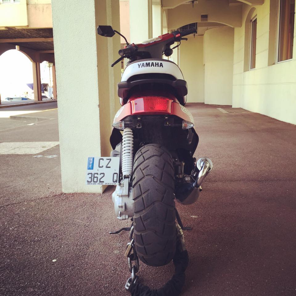

  7. Salut, ca fais longtemps que j'ai rien posté ! J'ai eu un crash avec le booster, un dimanche sur un parking je me suis pris pour Iron Man et j'ai fais une grosse bavette qui c'est mal finie... Du coup, j'ai refais le booster dans un autre style plutôt sympatique ! Mais depuis il a pris quelques détails en plus / en moins, et il commence à avoir 2 ans et il faudrais que je lui reface une nouvelle jeunesse très prochainement, a l'heure d'aujourd'hui, il est comme cela : A bientôt pour une nouvelle jeunesse ! V
