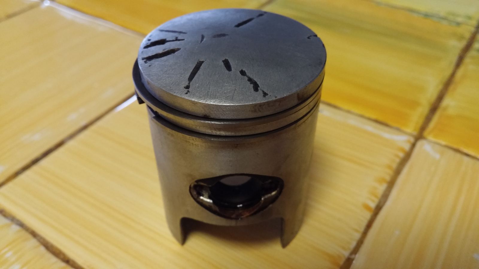

  3. blaz-ben
    scooter piaggio - gilera nouveau moteur pour mon vespa et2 (résolue)
    Ce matin comme prévu j'ai remis mon ancien piston que j'ai limé et nettoyé, et ça marche nickel La prochaine fois au lieu d'acheter un piston a 15€ BMG original soit dit sans adaptable je prendrais du vespa à 40€

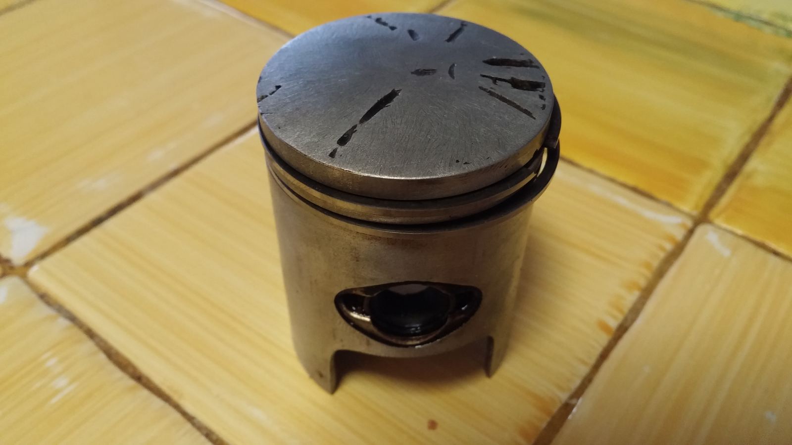

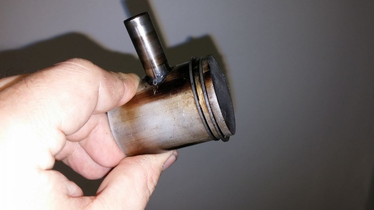

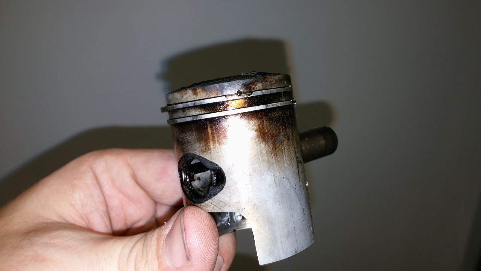

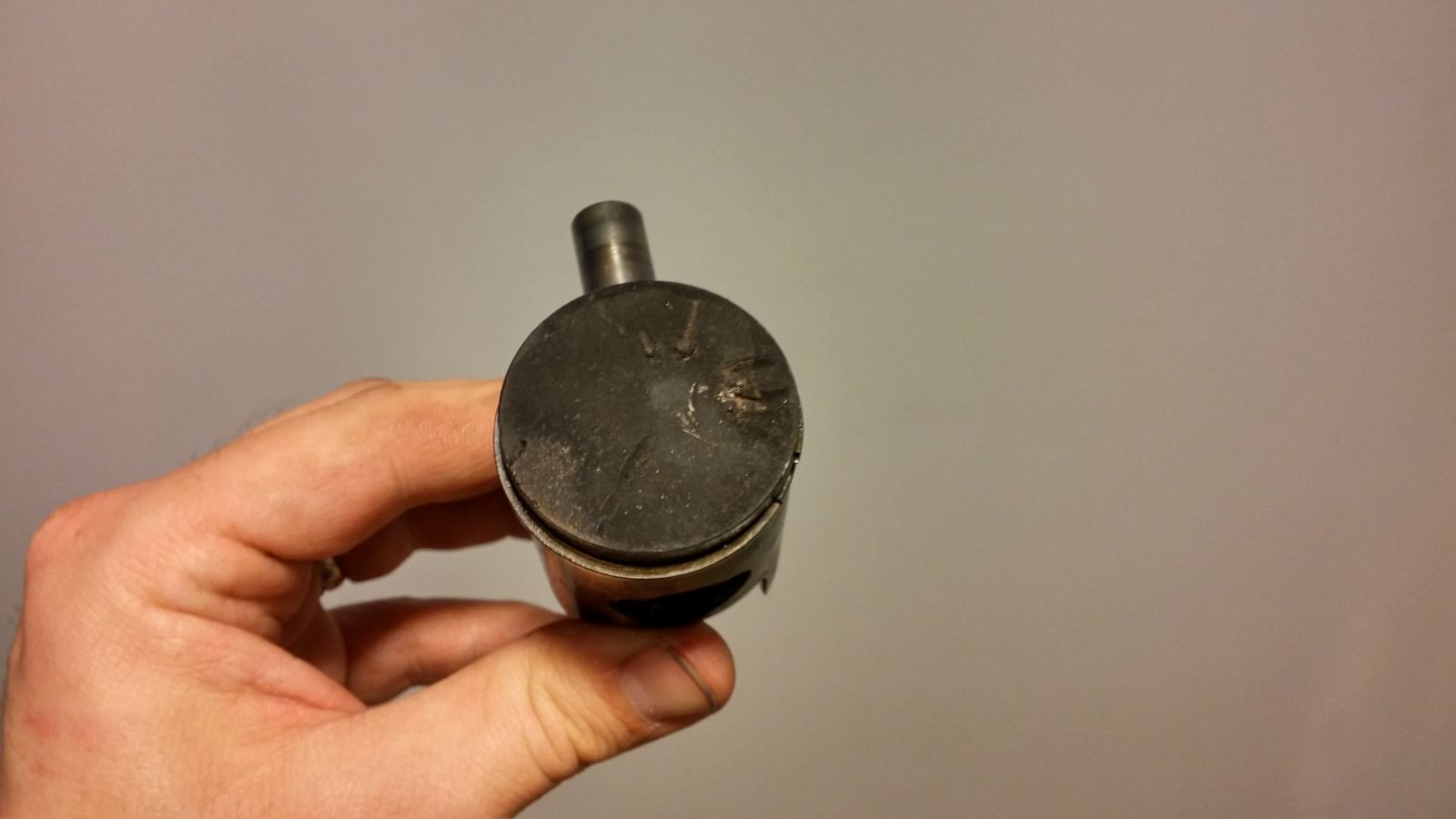

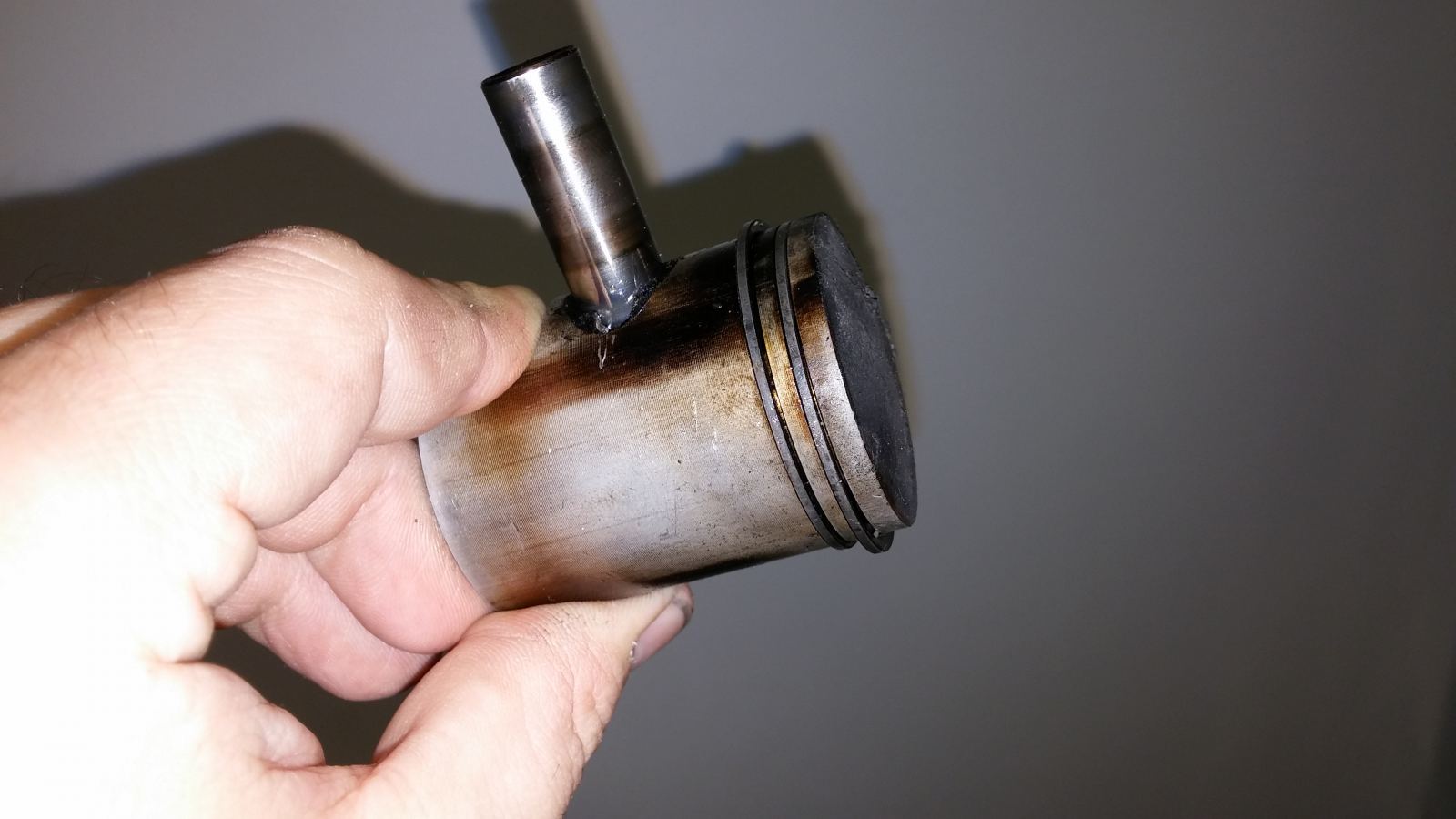

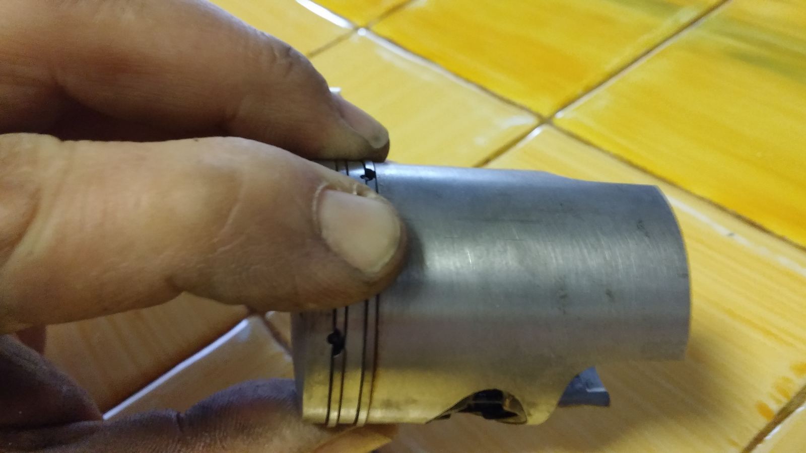

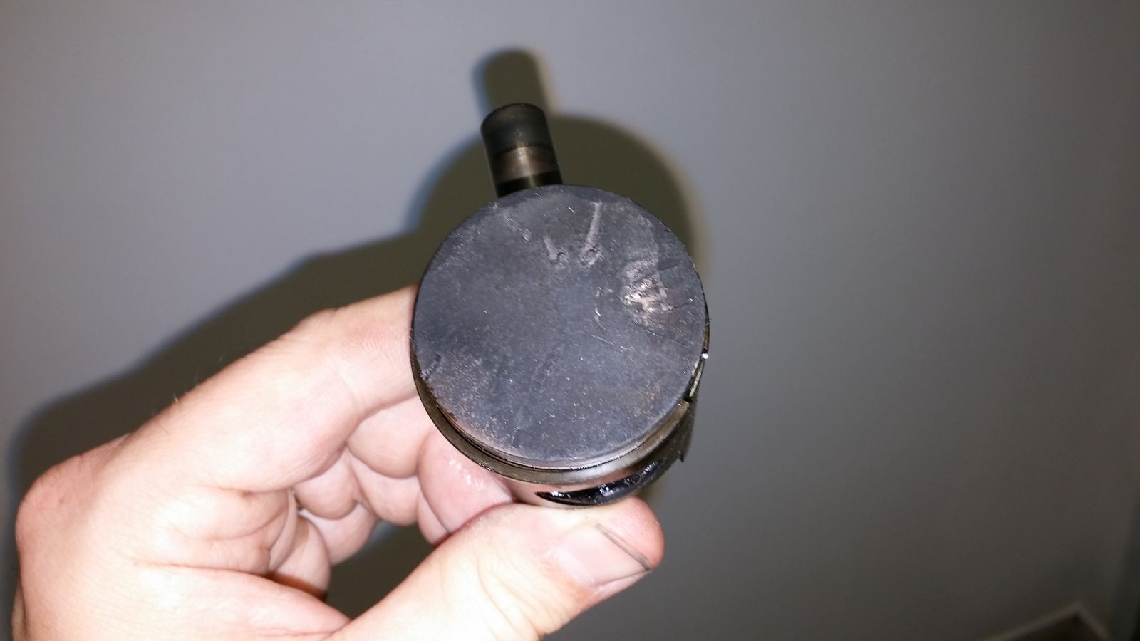

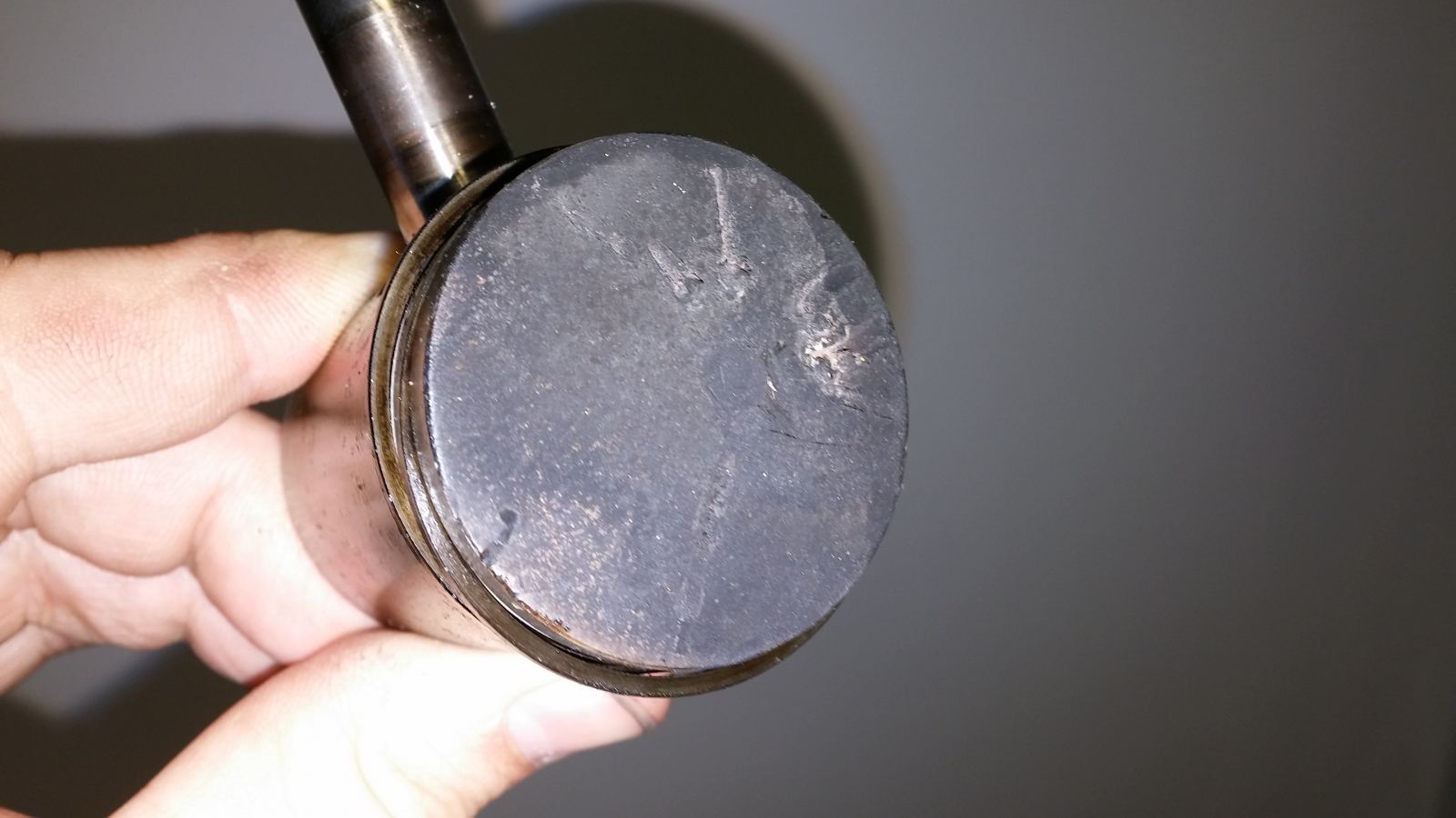

  14. blaz-ben
    Bon, j'ai changé ce matin le piston et segments et joints,la cage à aiguilles était en bon état. Photos de mon ancien piston:

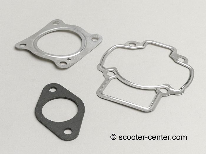

  15. blaz-ben
    J'ai pas commander la cage à aiguilles en plus je connais pas la taille:(12x17x13mm)-(12x17x15mm)-(13x16x14mm), mais si je vois qu'elle est trop usée je stopperais le montage et j'irais mardi en acheté une, pourquoi mardi c juste que lundi le garage vespa le plus proche de chez moi est fermer. Juste pour info les joints ont-il un sens, car ils sont en relief ? le côté bombé vers le haut ou vers le bas ?
