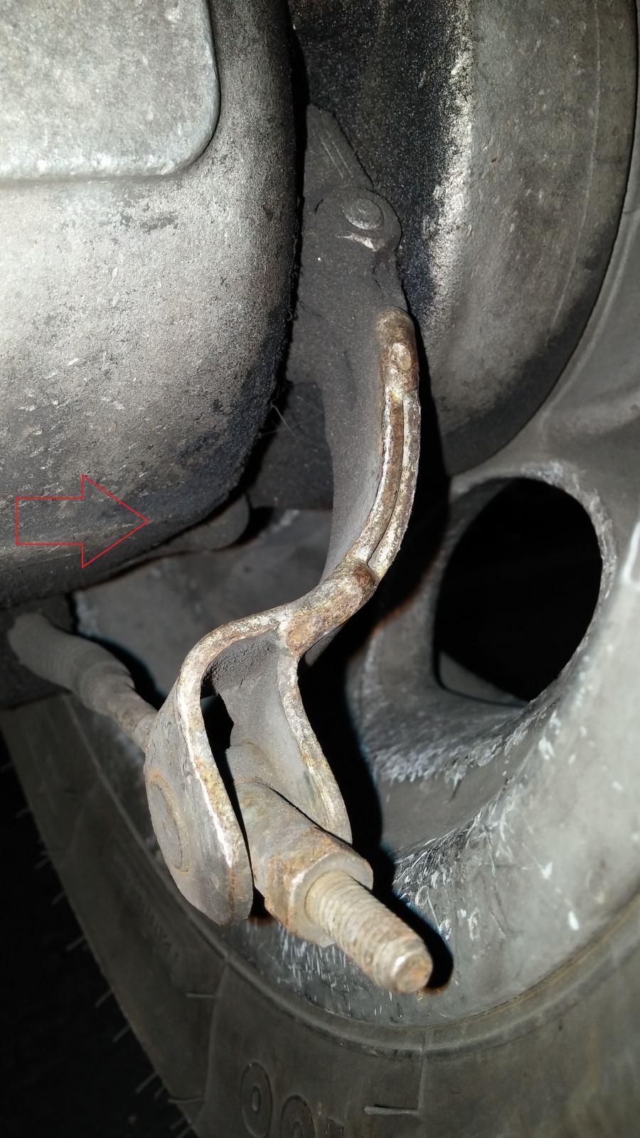

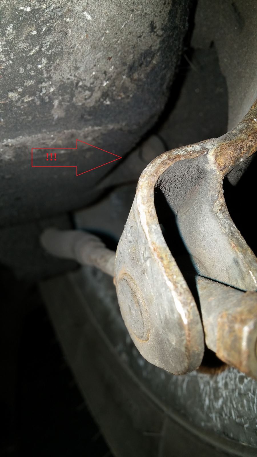

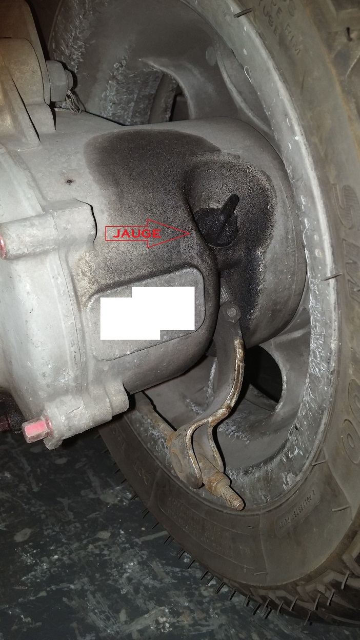

    scooter piaggio - gilera Vidanger huile de transmission
    C peut-être cette vis là !!!
  12. blaz-ben
    Bonjour, je vais Vidanger huile de transmission de mon vespa et2 Voilà ma question: j'ai bien trouver la jauge d'huile de transmission mais la vis de vidange !!! elle je la trouve pas ?, je sais qu'elle doit être en dessous.
