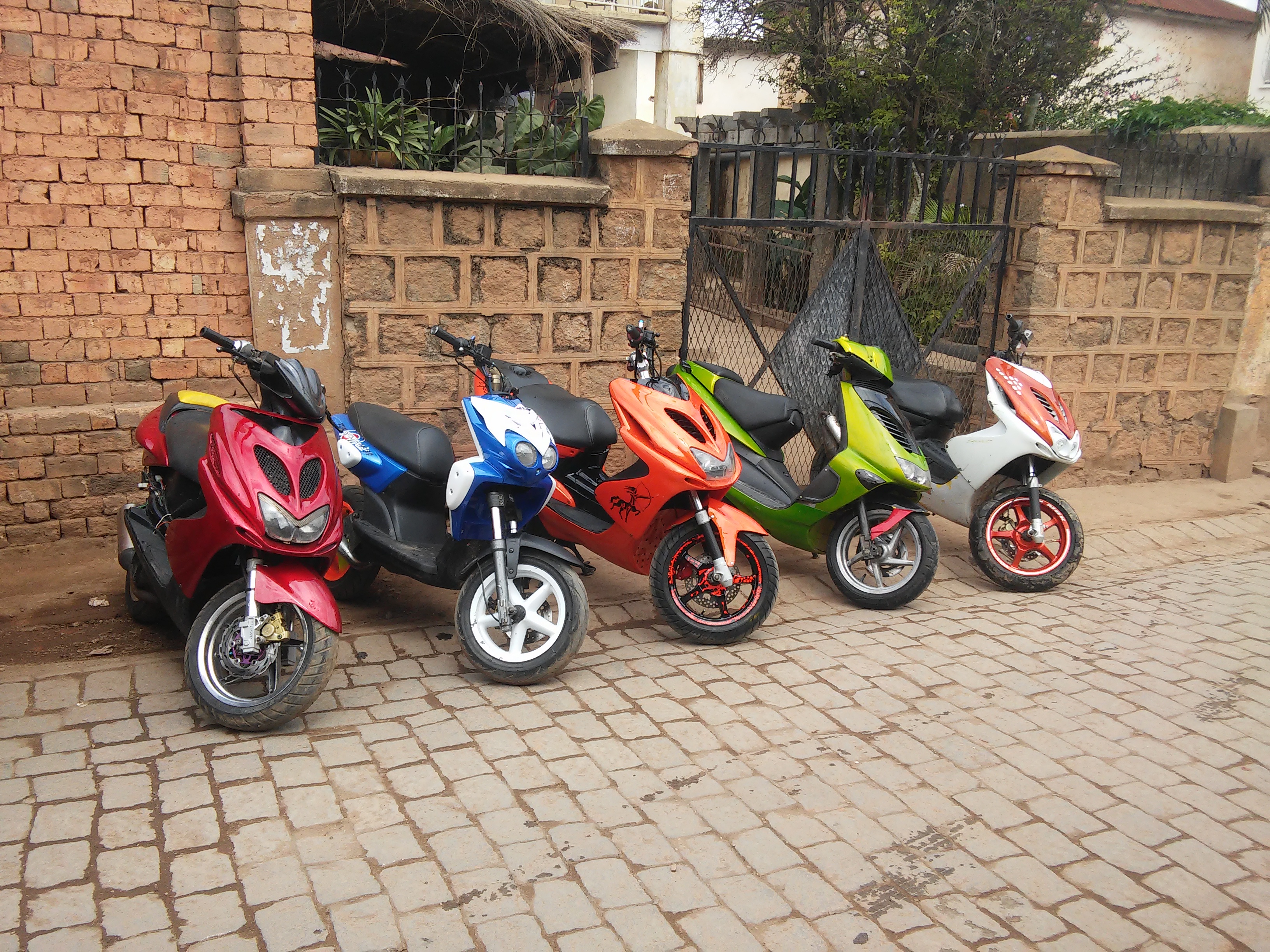

  4. ouai , mais avec des transmissions malossi , un plus gros cylindrée , et un échappement comme ça; ça peut atteindre le 120 km/h facilement .en 200 ou 300 m les 50 cc me bouffe mais si 400 ou + je les bouffe tout cru
  5. du 100 cc , la même que celle sur le yamaha bws 100
  6. hahaha! c'est comme ça l'apparence d'origine, avec des jantes moches apparament c'est axis glide 100 le nom
  7. hahaha, mais c'est la vérité , et il faut un peu + de changement par rapport au look d'origine!
  8. sympa , mais ce serai plus beau avec de jantes 5 etoiles

  13. Salut tout le monde! Depuis que j'ai vendu mon booster next gen, j'ai eu envie de refaire un projet un peu plus inhabituel, j'ai commencé a travailler sur un yamaha axis à propos du moteur , j'ai portée le cylindrée 52 mm d'origine à 58.5mm,j'ai utilisé un carburateur Dell'Orto 21, un clapet Stage6,embrayage complet malossi deltacluch,variateur malossi,j'ai pris l’allumage 2JA d'un MBK et non un rotor puisque j'ai besoin des eclairages , pour couronner le tout j'ai opté pour une échappement chicken ! niveau estethique , j'ai pris des jantes de 13 pouce d'origine aprilia Sr , un disque de frein fait maison, Si vous avez des remarques, d'autres idées constructive ,n’hésitez pas à proposer
  14. c'est une base Minareli horizontale
  15. bonjour à tous , une idée pour améliorer? cadre MBK rocket jante avant GILERA runner fourche GILERA stalker... moteur et jante aprilia SR ( cylindrée portée a 90 cc, alesage 52 mm , carburateur keihin 26 ,echap polini for race ,clapet Vforce , variateur et embrayage Malossi .....
