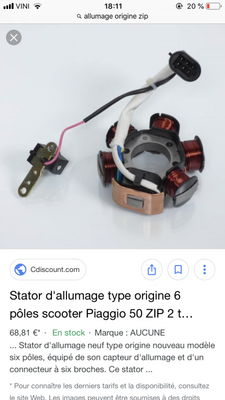

  8. je confirme mon scoot roule avec la plaque en cuivre !

  10. salut c’est peut être ça parce que la j’ai plus d’étincelle à la bougie
  11. salut, merci c’est bon à savoir déjà
  12. Salut tout le monde, après 6 mois je me suis enfin décidé à remonter ma zip ce week end mais j’ai vu que la plaque en cuivre de mon allumage s’était détachée (ci-joint) du coup j’aimerai savoir si elle peut quand même démarrer sans ou si il faut cette plaque ? merci beaucoup
