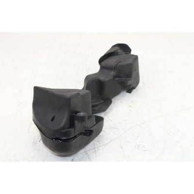

Salut, Honnêtement en carburateur de 12 il me fessait des trou dans l'accélération sans le manchon. la aucun trou depuis l'installation du carburateur ect , le lendemain il a pas voulu démarrer mais j'ai cherché loin alors que c'était basique suffisait de boucher un peu le trou avec la main et a redémarrer tranquillou lol. Pour la suite est-ce que sa craint du coup BADER ? car en sois j'avais déjà entendu hiver/été effectivement mais a te lire ca sert surtout a ce que sa encrasse moins la mousse en gros c'est sa ? ça aide beaucoup pour la mousse en sois ou pas ? . Maintenant il démarre comme un grand sans aide . Pour le cornet je préfère éviter sa ira c'est énorme et ça fait trop de bruit -

Salut, Je me doute qu'il est pas la pour faire beau et que ce n'est pas une bride merci pour l'info fred mdr .. Cette question tout simplement car j'ai du prépa la baa pour acceuilir une pipe stage6 et un carburateur 17,5(Nouveau réglage maron café si je peux dire café , changement de galets également, nettoyage carburateur ... hier fred si sa t'intéresse il me reste a remettre les ressorts d'origine il ce trouve qu'ils sont mieux (poussé et transmisison d'après beaucoup de monde) et le manchon celui-ci ma gêner pour l'installation de la pipe st6 et carburateur . Je pose cette question d'ailleurs en réponse au sujet précédent ou tu m'avais demander la raison du non démarrage trekker furious , tout simplemlent en bouchant l'arrivé d'air il a redémarrer normalement , d'ailleurs le tube de la boîte air d'origine est fait pour accueillir un carburateur de 12 il me semble et j'ai déjà j'ai eu du mal à emboîter la boîte à air dans le tube du carburateur de 17,5 et la pipe d'admission ce n'est pas possible un 17.5. Maintenant plus besoin de mettre sa main il démarre sans soucis voilà la raison de mon sujet -

Bonjour, Petite question ce long manchon est il indispensable sur trekker ? Il ce relié à la boîte a air . Merci a tous par avance @fred82000 @ScootMap @Msb @Alain -
